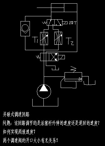

[求助] 并联式调速回路

调速阀调节的是油缸伸出的速度。
发表于 2009-4-17 22:49:15 | 显示全部楼层 来自: 中国江苏徐州
要是想实现两级调速的话   截流口的开口大小有影响   两个不一样大 7 j( y0 L! i6 S! t& Y
    单向阀的作用是为了实现快退
