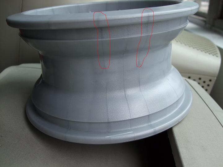

[求助] 怎么消除注塑后的黑线
发表于 2009-4-17 17:36:16 | 显示全部楼层 |阅读模式 来自: 中国浙江宁波

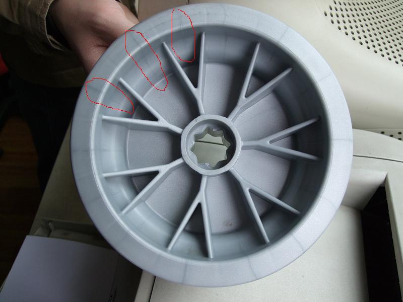

http://file:///C:/Documents%20and%20Settings/psun/Desktop/DSCF0013.jpg大家好,我这个产品追求表面和里面都有灰色的金属光泽,就用 PP加铝粉做材料,可是打出来的产品在流道交汇处会有黑线,不知道怎么消除,或者怎么可以不明显。

这是铝在熔接痕片堆积造成的,制件应无法改进。
! j- l+ [' c3 v; h2 y8 _2 x2 t建议在各熔接痕处加溢料槽(类似冷料井),让前面的料进入到该处,可试一下。

恩,看起来不是料管温度过高导致熔焦造成的,有无考虑过射出前塑料混合的比重问题?8 X( q* j; E/ I/ ?" c4 ^  J/ v
若一重一轻自然会有此现象,但怎么混合也是一门课题,您可以请质量工程师协助,依多种条件制成后相互比对,来解决这个问题,顺便建立制程know-how.
