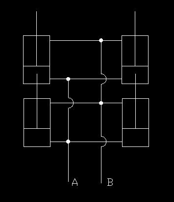

[求助] 这种同步油缸有谁用过,哪个厂家做

没见过,好像原理行不通。
发表于 2009-4-18 09:54:55 | 显示全部楼层 来自: 中国安徽芜湖
原理是可以,但是由于制造误差导致效果不好,建议你改一下结构,先两个同步钢并联联之后,再串联后面的推力缸。我集团公司可以做,需要的话联系我,详谈技术参数。

3楼说的是这意思?# N- B3 h4 v2 N9 x$ ^# K, T) L
加同步阀应该能满足要求吧.

发表于 2009-4-19 11:24:55 | 显示全部楼层 来自: 中国江苏扬州
4楼的图倒是把我看得有点晕,能讲一下吗?

楼主的好像实行不了吧 没看清楚 你中间那腔有有吗 有油的话密封吗 如果密封就不可以动作了 * W( m/ f" o& Y. o0 g5 g& r
给解释清楚些啊

同步不用如此复杂的,随便找两个马达并起来效果更好...

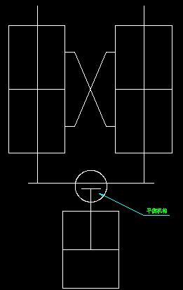

发表于 2009-4-19 15:31:41 | 显示全部楼层 来自: 中国安徽芜湖
给大家一个效果不是太好的方案) \) x& f2 n  O# \( A' @+ f  W

还是楼主原来的比较好,是进口的设备吧。你提到的齿辊是不是用的机械同步啊。不知道国外是不是有这种标准的同步缸,估计国内只能是非标的同步缸了,你能不能把具体的技术参数提出来,大家参考一下,应该只是精度问题吧。如果可以我可以帮助你,不知道楼主是哪儿的

这种的原理应该和把第一个油缸的出油口和第二个油缸进油口相连的同步原理是一样的。
发表于 2009-4-20 10:57:06 | 显示全部楼层 来自: 中国江苏南京
都是按照进油量相同保证同步,是不考虑油缸自身微小泄露误差的。误差精度和泄露量有关。
