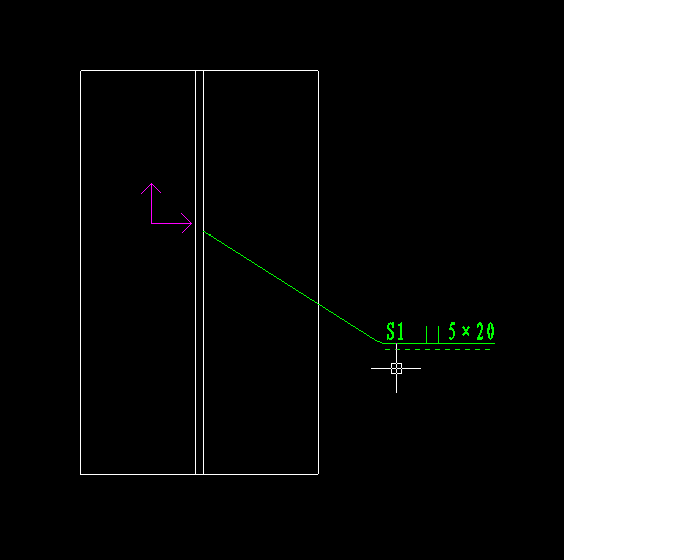

我今天在图纸上看到一个焊接符号,但是呢,我不是很确定是焊接符号,请大家帮一下忙!

Ⅱ型焊缝,熔深要求1mm,5个段焊20mm长

I型坡口对接焊缝,焊缝有效厚度(熔深)为1mm,共5段,每段20mm+ v3 e" T2 c6 m
; o# J: z. s' L) u( |( s
这个标注好像不规范,按照国家标准断续焊缝的标法为:n×l(e),这里n为焊缝段数,l为每段焊缝长度,e为焊缝间距/ {0 y# ]" O) s, B/ ?7 h* }4 V

楼上说的正解,标注不符合规范的标注要求。
) ?5 O. F( F5 W9 K8 E- `, FISO2553或GB/T324
