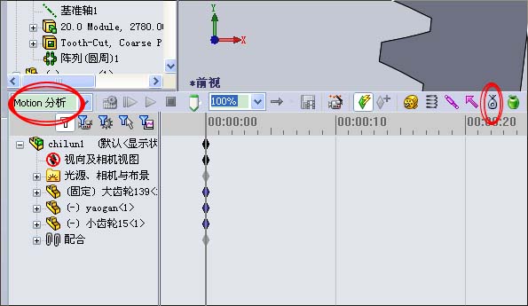

请教高手,齿轮和齿条怎样实现碰撞配合啊?& y( l  K/ B1 M, C) w" ]
配合精度不高,只要求在移动齿条时带动相配合的三个齿轮旋转就可以,而不是齿轮和齿条互相切入。

我用这个软件的时间不长,我觉得齿轮配合、齿轮齿条配合不能实现碰撞配合,只能做一种传动运动的演示动画,不管是不是齿轮齿条零件,都能做出这种传动动画,不是由实际碰撞配合产生的啮合传动。  z( T  i1 L5 b; a+ |; x) O% P% y
$ I8 ^( }9 v5 B- l5 f( A2 M8 g5 ^
我在模拟内齿啮合运动,检验干涉时,用的是motion分析,把啮合的齿面设置为接触,再用马达驱动一个摇杆,让齿轮转起来,经motion分析计算,就产生的啮合运动的模拟,也可检查干涉情况。
# A5 y5 v$ _' l! M" p' q
/ j7 {9 {9 i, x2 M: ]( f2 m在此抛砖,期待更多的朋友分享自己的经验。& w. E6 e' H" C5 r
