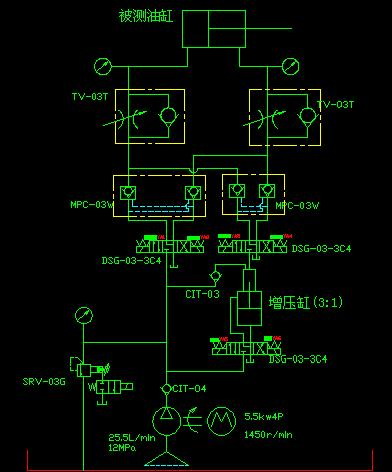

大家帮忙看一下油缸测试台油路 ,YOKEN换向阀(03系列)的最高使用压力为31.5MPa,我现在增压后的最大压力为36MPa, 不知道YOKEN换向阀(03系列)是否能满足要求,短时间内高压行吗? 如果我想节省成本,换国产的阀,其受压能力是否会变差? 用直动式溢流阀代替电磁先导式是否可以,因为我的开机时间不会超过15分钟.

个人认为是可以的,毕竟你油缸伸出的时间是比较短的2 [: s1 x$ W7 F, Q1 h9 o
在保压测试的时候,有液压锁锁住了啊,压力没有直接作用在换向阀上.

不行的,换向阀最高使用压力是31.5MPA,增压缸压力36MPA,虽然开始阶段这样使用不会出现什么问题,但是时间长的话换向阀肯定出问题,比如产生内泄,压力不稳定等

你这测试回路不符合油缸试验标准
