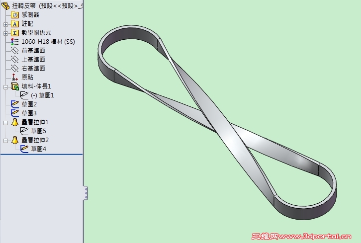

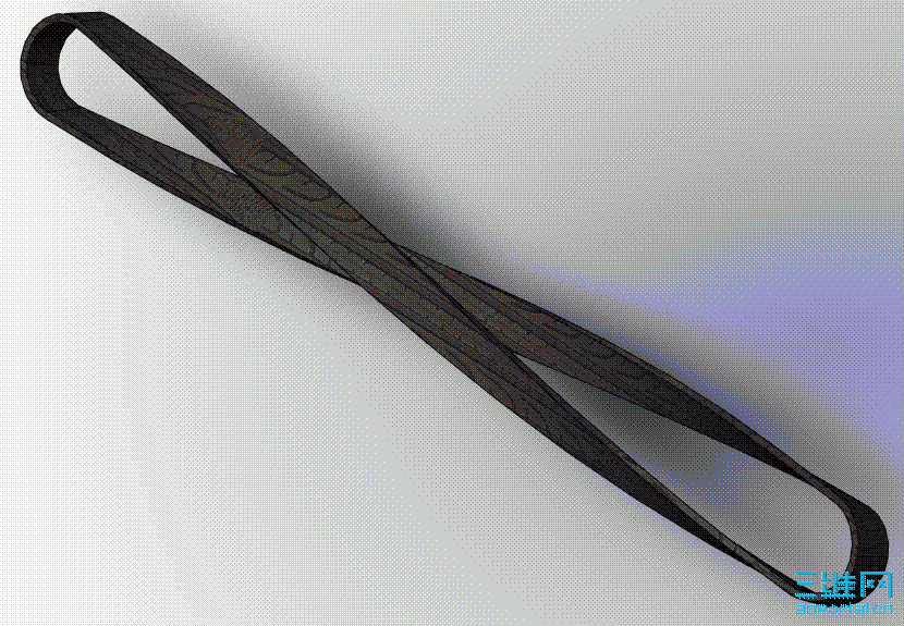

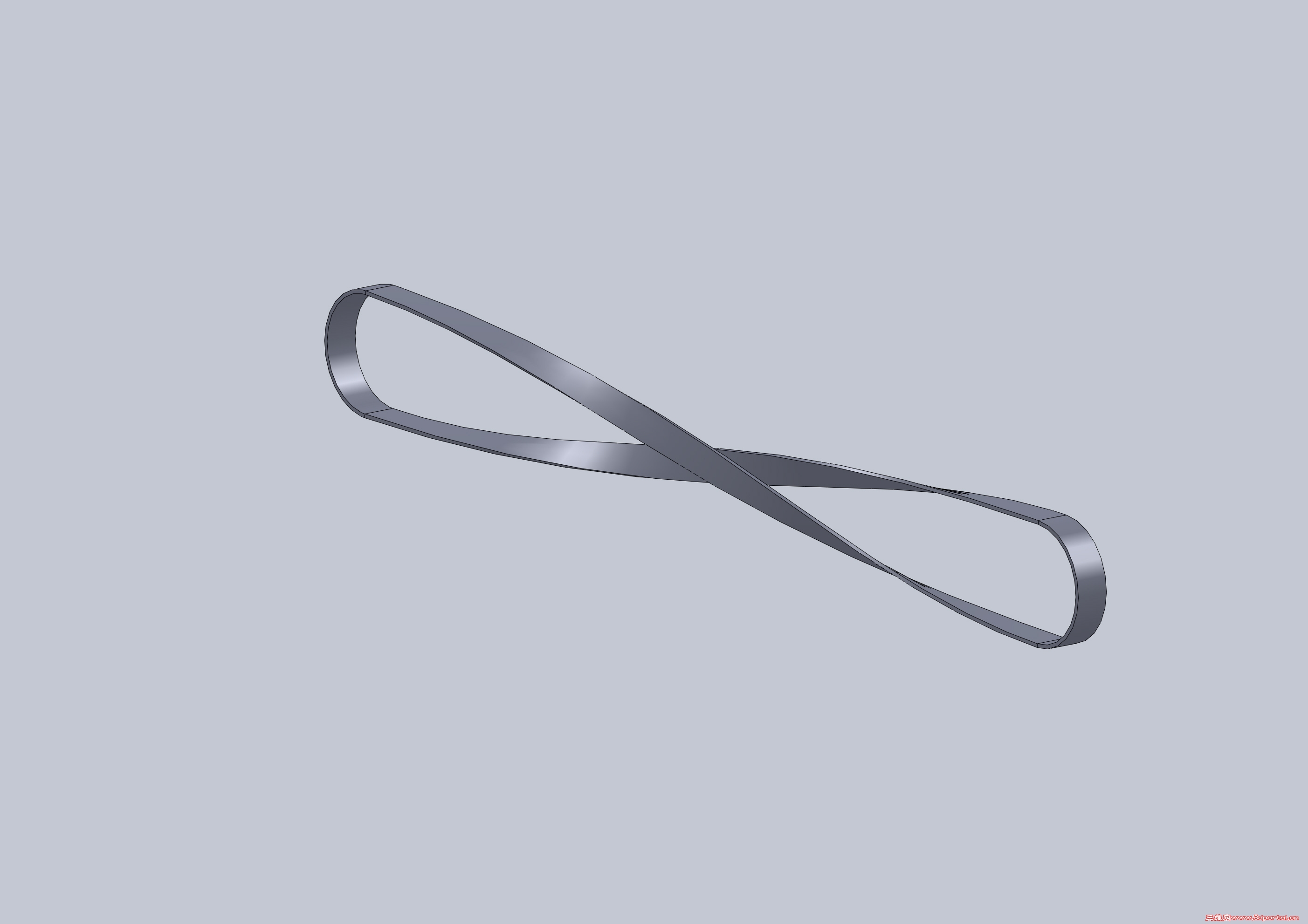

[求助] 拧把的皮带怎么画出来?
发表于 2009-4-17 10:44:25 | 显示全部楼层 |阅读模式 来自: 中国上海

可以利用3D草图来扫描
 楼主| 发表于 2009-4-18 11:51:15 | 显示全部楼层 来自: 中国上海
这个还是经常要用到的,实际就是正常的皮带,用的时候拧一下,那么在SW里如何达到这样的效果呢,我上面这个是用了扭曲的命令,但和实际是不一样的,应该在中间的位置皮带贴合的更近些,! 3D草图?您可以画一下传上来么,谢谢了先
 楼主| 发表于 2009-4-20 10:54:05 | 显示全部楼层 来自: 中国上海
呵呵 ,当然设计的时候不会如此,但安装调试时,该皮带的这种方式是很常见的,那么如何在SW装配体中显现这种拧着的方式呢
发表于 2009-4-20 12:44:47 | 显示全部楼层 来自: 中国江苏苏州
这种方式是有,但是绝对不会贴合;采用3D扫描可以,但是无法仿真这样做的

发表于 2011-10-19 15:18:37 | 显示全部楼层 来自: 中国江苏苏州
是你想要的吗?
零件7.rar
127.98 KB, 下载次数: 47

发表于 2013-10-13 12:17:01 | 显示全部楼层 来自: 中国浙江嘉兴
本帖最后由 ryouss 于 2013-10-14 13:14 编辑   @' p5 K1 C- |4 h
  I( n  U2 _' H8 U
練習3 A+ p- H' O$ W2 j: Q
