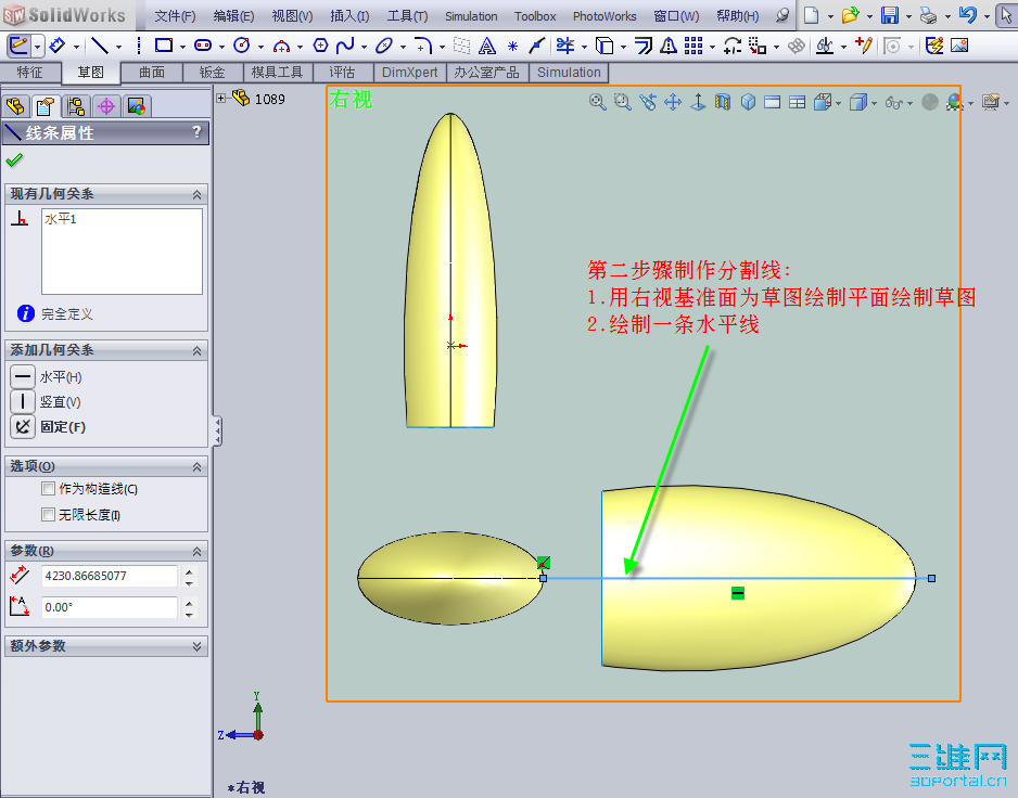

1.
; q8 t/ _1 m0 E" ]2 X( s; H/ j 1.png
2 v: s! t# u, N, X2 r- w1 n

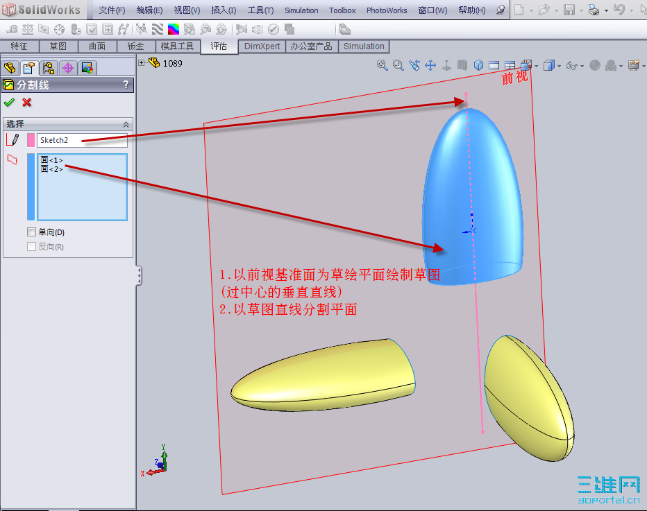

) Q( a+ n# B* z7 R! A2.0 d5 T1 X, w- h7 p; H" I9 ~
2 X3 `$ X8 n( L. X

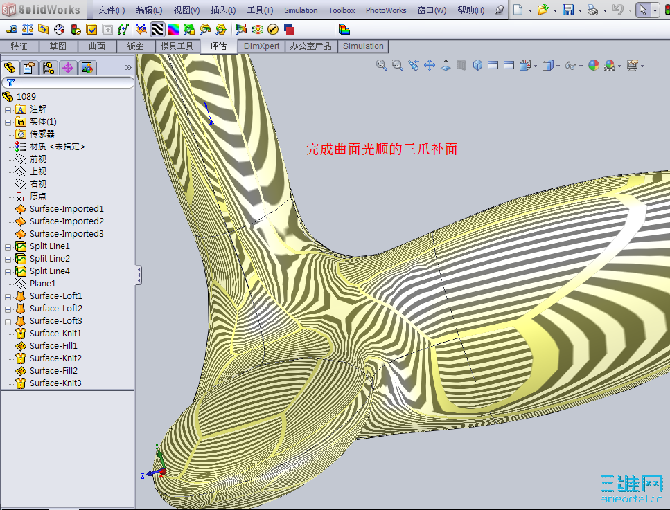

% ]! d! a9 ]' x, u, x" g( H3.
. D" B4 E, X2 b! H 3.png ' ~  a6 U1 h* {/ A5 f

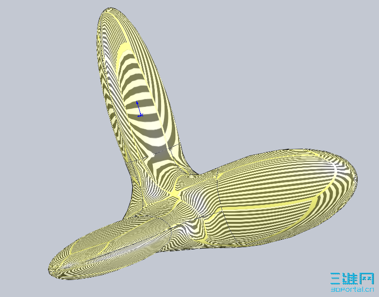

/ j1 g! R# R5 H% ?8 ~$ E4.
0 Q* Y' S( k; h3 j 4.png & N6 I: S' W  n3 p# l* e

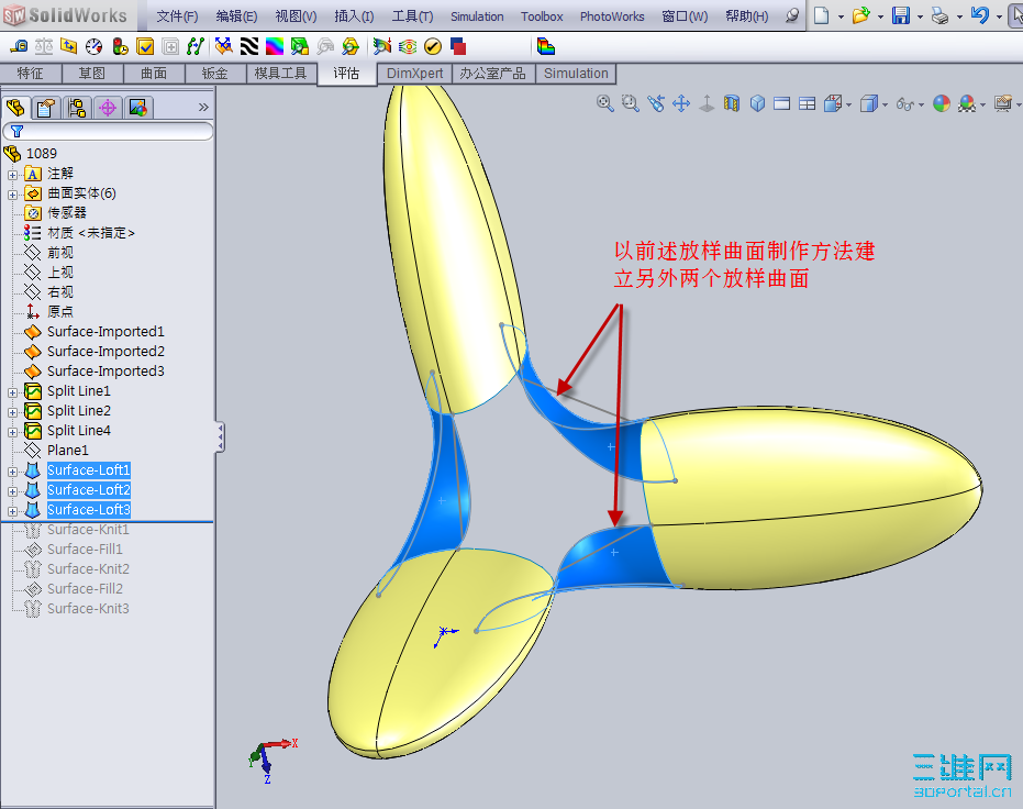

5.
& y' s4 D- P, F" j 5.png * a: M& B8 v- U$ m2 g6 i

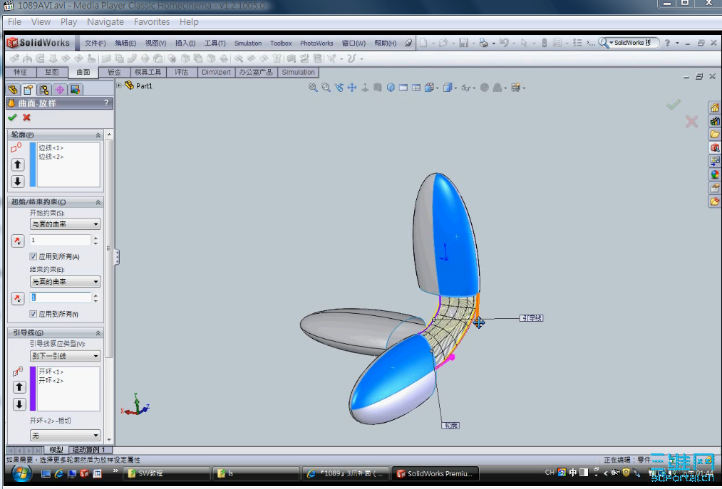

有聲視頻教程
版主提醒可以縮小視頻大小,今天爬網學習之後的成果,跟大家分享!
