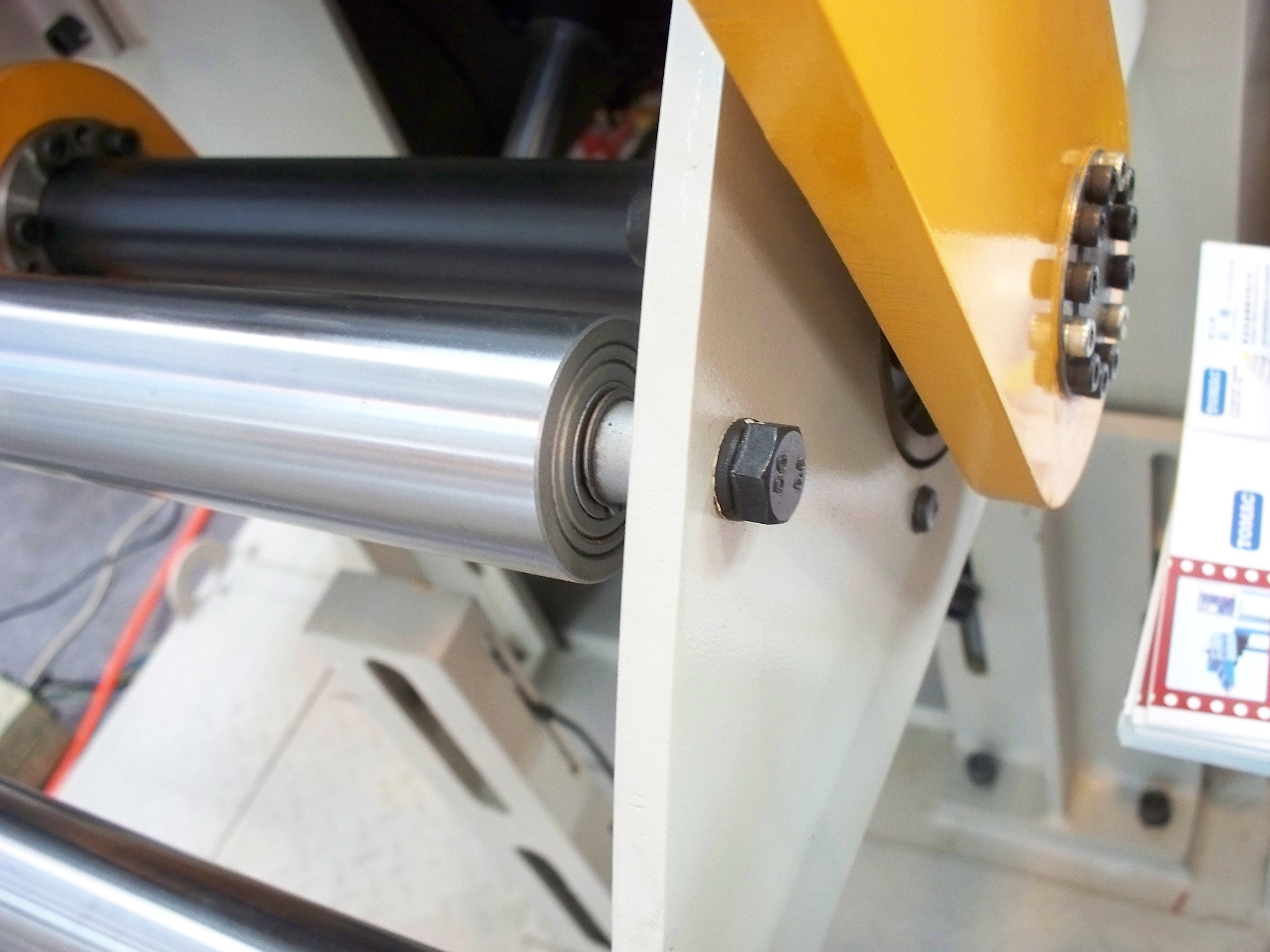

在机床展上拍的人家的照片(没拍完被哄走了,,汗一个)。我也想用这样的辊子,能指点一下,有几部分组成啊?

厚壁管、轴承、弹簧挡圈、通轴,。。。。
 楼主| 发表于 2009-4-17 21:47:47 | 显示全部楼层 来自: 中国山东济南
请问是哪种轴承啊
发表于 2009-4-18 11:14:28 | 显示全部楼层 来自: 中国湖北天门
就是普通的带密封向心球轴承

就是一般的棍子,我们现在已经用短轴了,节省成本。

就是普通的辊子,没啥特别的,直接找物流设备厂商购买就是了,何必还有自己做呢

这设备是做什么的?
先了解功能,才能判定是怎么做的,这很关键
发表于 2009-4-20 08:48:54 | 显示全部楼层 来自: 日本
是托辊吧,用来输送物料

按2楼的,用滚针轴承
发表于 2009-5-2 21:06:35 | 显示全部楼层 来自: 中国浙江宁波
用来开平卷料的辊轴,冲压前期的工作需要用到,还有就是在剪板机下料前,需要用到此设备,把卷料校平。
