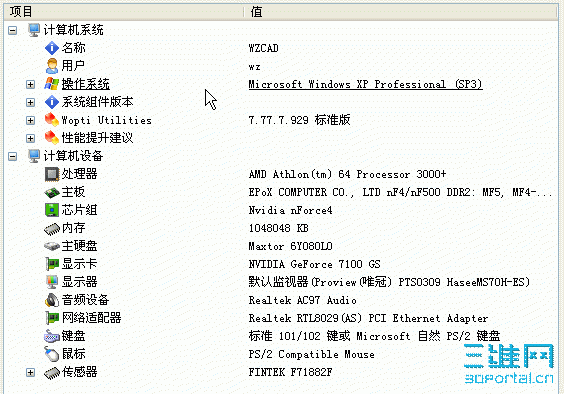

发表于 2009-4-17 00:40:02 | 显示全部楼层 来自: 中国广东广州
我的主板的般正FM5,AMD3000+处理器1.81G,GF7100显卡128MB,内存1G,原来用SW07,现想升用08或09,我在现有电脑主板基础上升级最高能升到多少,可否有升组的价值啊,请各位给点建议
9 M) A9 P# l1 [% p# [5 t5 {1 e
$ ?  y7 i/ {% U8 X[ 本帖最后由 wzcad2 于 2009-4-17 00:43 编辑 ]
发表于 2009-4-17 06:21:50 | 显示全部楼层 来自: 中国江苏无锡
回复 16# wzcad2 的帖子
再加2G内存,因为32位XP和VISTA最高只可认到3.25G,因此只能加那么多了!否则用64位的操作系统。
