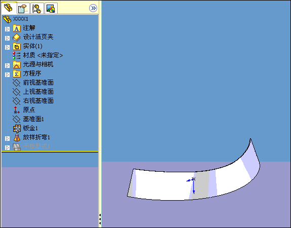

请教高手有个零件(附图如下)其实是一块薄板折出来的。表面为曲面,但一直没法转化为钣金零件。现想在展开的状态下在表面上开个圆孔。该怎么画?是不是一开始的时候建模就错了?

楼主放样的时候就应该用钣金了
2 {2 v4 @7 j- \% |  p帮你改好了,展开了随意去开口吧

发表于 2009-4-16 09:48:08 | 显示全部楼层 来自: 中国江苏南京
动画看看-展开

回复 2# suning0127 的帖子
谢谢你,但这样展开基准面不够理想,除了那条边线找不到展开时的固定面。想开孔的话基准不太好找。零件位置是歪的,能让展开前后零件位置都比较正吗?6 ]8 W2 ]  y2 a, D4 _

它本就不是正形,怎么叫不歪呢
