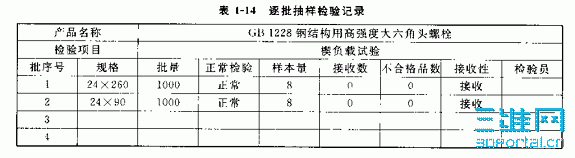

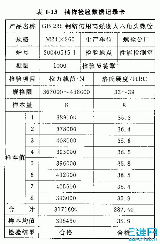

发表于 2009-11-20 14:50:50 | 显示全部楼层 来自: 中国吉林长春
在检验卡中要求具有以下方面的要求! m; p- F: ]  A7 O& l5 W
1、检测的项目,比如直径值是多少,厚度是多少等。
8 g# u( X! O4 ]: s1 y$ c# s, a2、采用的检验设施。如果卡尺,三座标测量机等
" N- ?# N; S; W+ i8 w' N) V2 L% X3、检验的频次6 u, D5 d7 l- w& A
4、记录的方式
5 _/ S% c- x+ y, l; T% P) l' J+ J5、出现不合格的处理方式等
参与人数 1三维币 +1 收起 理由
YHHL + 1 技术讨论
发表于 2009-11-20 14:52:04 | 显示全部楼层 来自: 中国上海
给你参考一下
YHHL + 3 应助
发表于 2009-11-20 18:50:11 | 显示全部楼层 来自: 中国陕西西安
检验卡内容应包括:产品编号、设计人员、图纸代号、安装人员、技术要求、工艺标准、主要材料核对、外观检查等。 以上仅供参考
参与人数 1三维币 +1 收起 理由
YHHL + 1 技术讨论
发表于 2009-11-20 18:51:26 | 显示全部楼层 来自: 中国陕西西安
补充一点:还应该有相关人员签名
