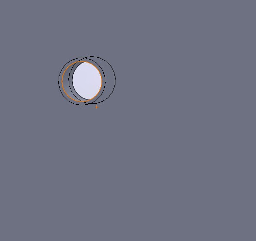

我用solidwork2008做螺纹孔时,却变成这样,有没有别的方法做成直观的螺纹孔?

由于真正的螺纹占用电脑资源较多
; j# Y+ N2 w5 y2 w( d6 o, r0 E4 Msw不在三维之中体现螺纹0 j& h4 h0 B# p! Q! s
做出的螺纹孔会在二维工程图中显示出来
8 h' @2 M3 `% r; Q1 R- b) r! Q% I* a3 N, `% Q
要想在三维中看出效果来有两种方法
9 Q0 s. Y7 w& ?1.用螺纹的纹路进行装饰+ f9 N  Y" ]  Y
2.扫描切除

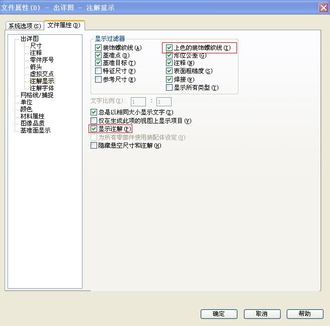

发表于 2009-4-15 21:09:57 | 显示全部楼层 来自: 中国上海
楼主点工具→选项→文件属性→注解显示,在显示注解和上色的装饰螺纹线前打钩就ok了。

发表于 2009-4-15 22:18:33 | 显示全部楼层 来自: 中国四川成都
3楼的方法可以更简单,只要在试图菜单下就可以选择了,这样更快
