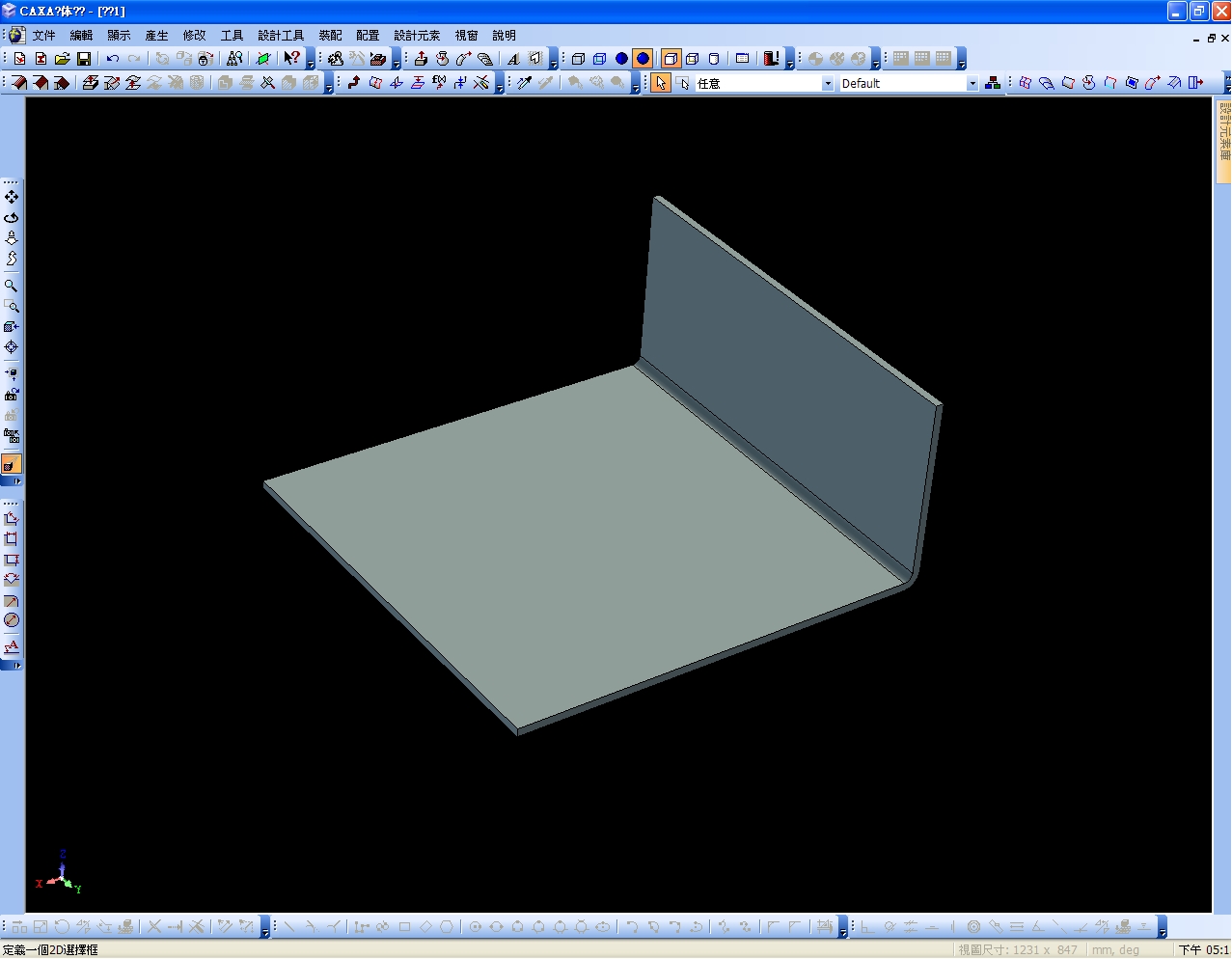

请问在CAXA实体设计中如何使用切割钣金的命令?谢谢

我用文字配圖說明一下方法,你看能不能理解
/ r$ s& R- D7 n3 X0 m. E1.先畫好鈑金(如圖1)

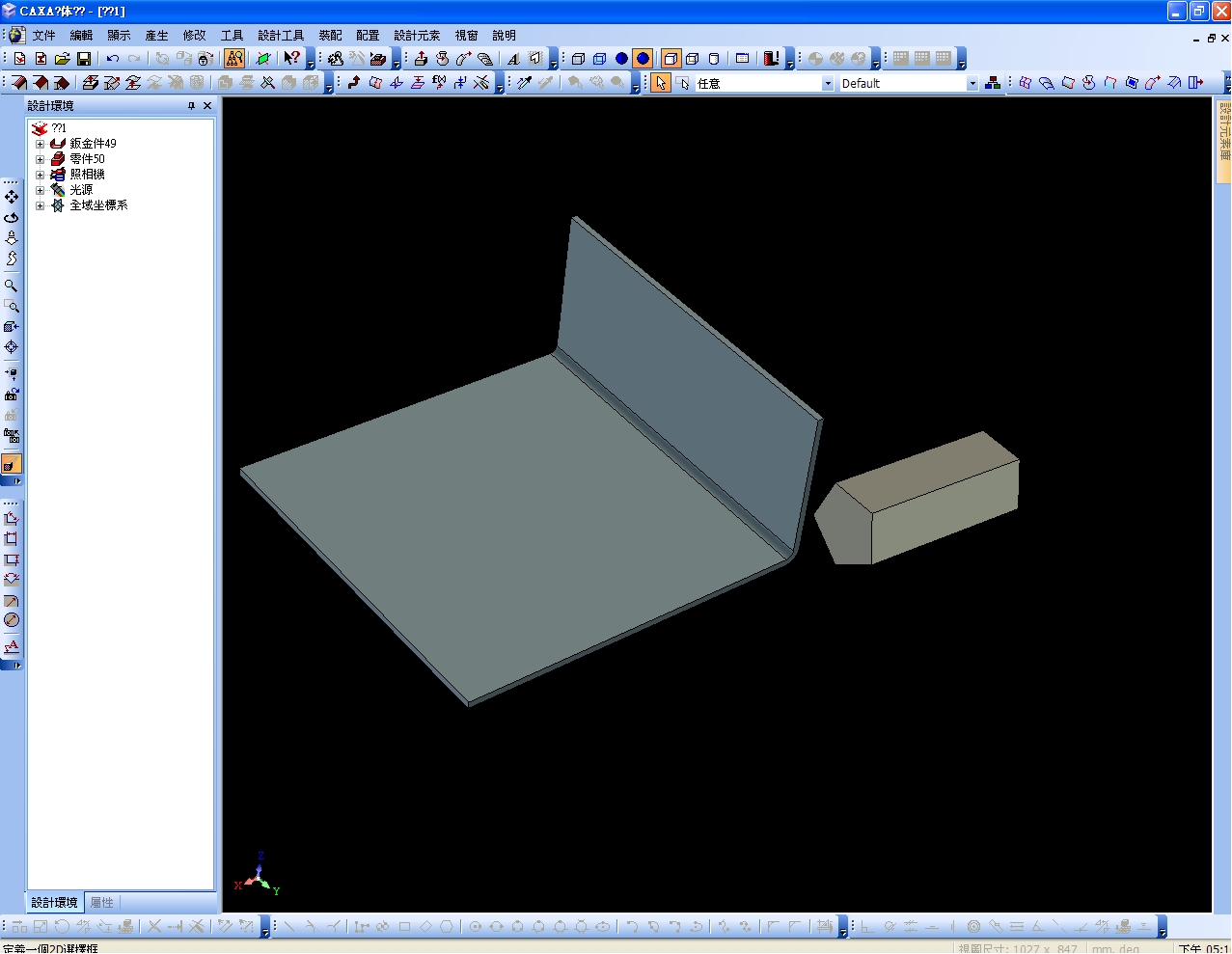

! @/ R9 ~1 f3 \8 k9 m$ ]4 m3 O2 f2.用實體做好要切割用的東西(圖2),我這裡用的是一個五邊體(目的是要切一個五邊的孔出來)
2 a! J& b9 K, c, k. B  注意新建的實體先不要和鈑金放一塊,做好後再移到需要割的位置上

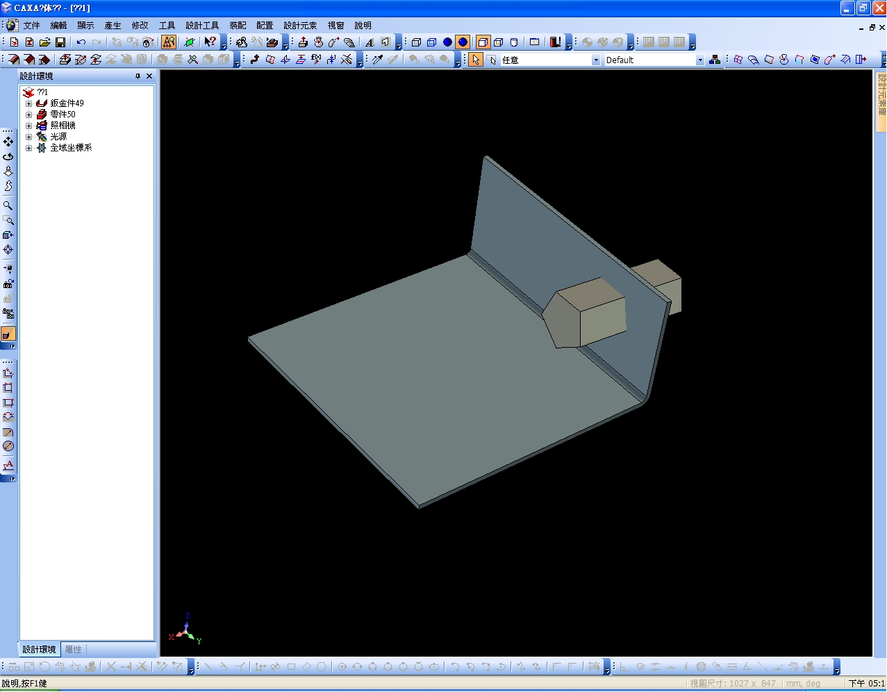

7 X+ o, v$ k  @- E3.將五邊實體放在需要的位置上(圖3)2 j' i- n5 [0 ?+ e8 V  _7 D

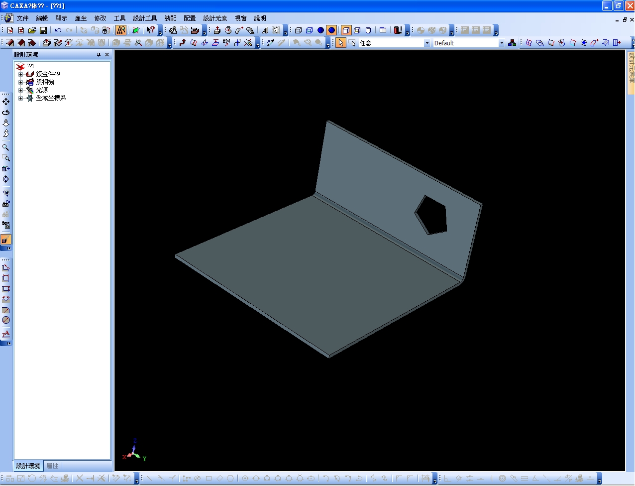

4.先選中鈑金 ,再按Shift鍵先中五邊體(如圖4)

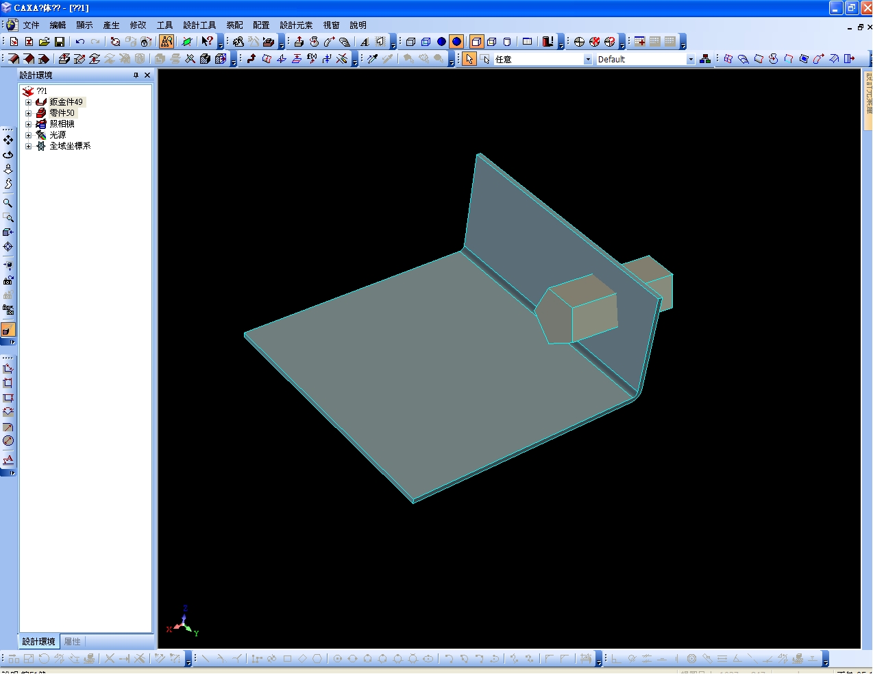

; y( y# @) U* r$ u, W! X* I7 c5.選"工具"菜單下面的"切割鈑金件"(圖5)4 F  M/ d3 _" V  C* ?, P, V. o
6.刪除或隱藏五邊體,完成(圖6)
圖1
圖1
圖2
圖2
圖3
圖3
圖4
圖4
圖5
圖5
圖6
圖6
