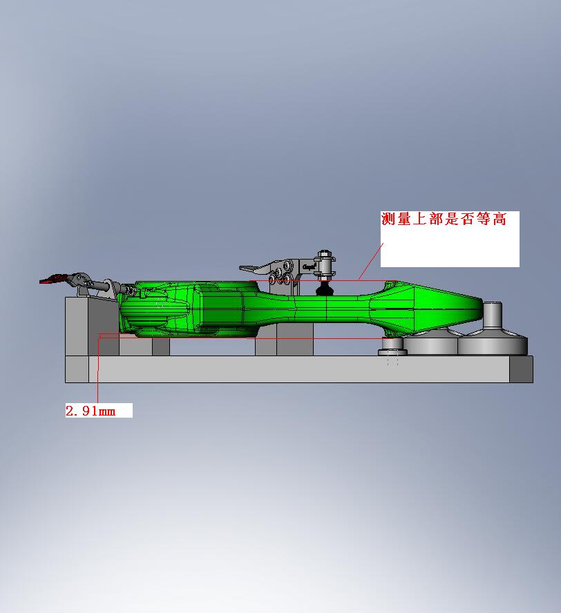

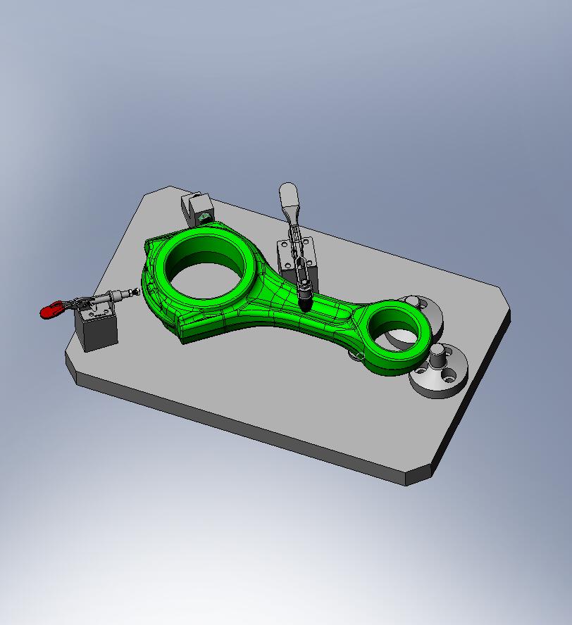

我正在做一套连杆毛胚检具,需要用到一个微调机构。请大家帮帮忙。出谋献策!
6 i* v7 |& w4 _- C8 |) N具体要求如下:1、测量内容,以下面为基准测上部是否等高。测量时工件需放平!) Y, g7 @# o, z. ]" w- S# w. s
                         2、右边用一死点,刚性接触( L# b- T5 @/ s2 p; a7 w
                         3、左侧用以微调机构。可以做3-5mm调节。

在平板上以下部一个平面为基准,检测上面是否等高或者上面与下面是否平行,不能像上图那样加垫块,而是用三个小螺旋千斤顶(工厂叫顶尖)放在平板将工件支起,三个顶尖均可调高低。边调边用高度尺检查下基准平面是否等高。找平后就可测量上面。这种方法可用于多种形状的工件检测。

我认为连杆毛坯检测不应该是检测两平面的平行和等高,而应该检测其形位的平直度,楼主所指的平面等高处是被加工的面,如果形位不平直,两平面再等高也是废品。

对你的支撑都有问题,检测和划线,第一步是要调平工件的,可以以工件的下部大部分点为参考,调平工件。再确定上平面是否等到,平行;你底下的支撑死的,最多三点接触,三点不能代表整个底面的平面!所以方法有点问题,其实每个工件都得调一下的,做过划线的都知道这点!8 a+ t1 x1 [; P9 x' m
不知你的微调指哪?要是微调底部就对了,可用手动顶尖,或者液压千斤顶!

就是底部微调,谢谢各位

建议楼主从本网站下载一两本钳工划线相关书籍,恶补一下钳工基础知识,你就会明白楼上诸位应助的意思了。工件划线底部只能是三点支撑,这是工件划线一般原则。
