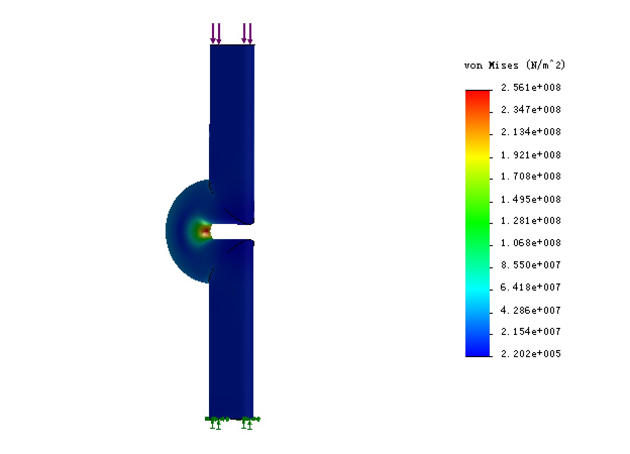

发表于 2009-4-15 12:14:27 | 显示全部楼层 |阅读模式 来自: 中国上海
这是U型棒的压缩有限元分析图,想做弯曲的模型,但不知道怎么加载荷。6 `3 p' _: e& I% O
另外,这个模型的压缩与拉伸应力图应该是一样的吧?
发表于 2009-4-16 20:24:10 | 显示全部楼层 来自: 中国上海
“想做弯曲的模型”是什么意思。
4 K& `* a0 \! f. j+ C' l) ~拉伸压缩应力图差不多,应力方向相反。因为变形不同,大小肯定也有区别。
 楼主| 发表于 2009-4-16 21:37:19 | 显示全部楼层 来自: 中国上海
回复 2# tigerdak 的帖子
就是棒的两端受到弯矩作用,是不是可以底下一端固定,在另一端加水平向右或向右的力?

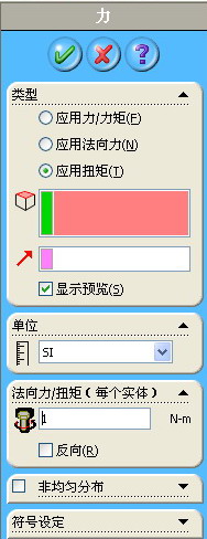

发表于 2009-4-16 21:59:44 | 显示全部楼层 来自: 中国上海
想加弯矩就“应用扭矩”
* c4 {# K, E3 _! f/ A3 @% v Clip_6.jpg
