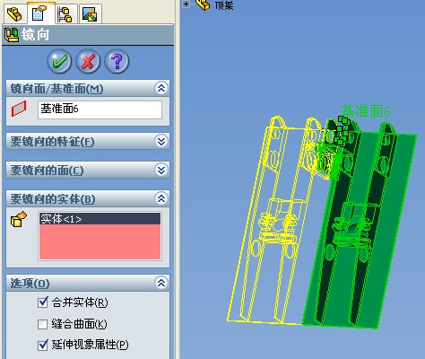

发表于 2009-4-15 11:46:33 | 显示全部楼层 来自: 中国江苏南京
你选择镜像实体就可以了

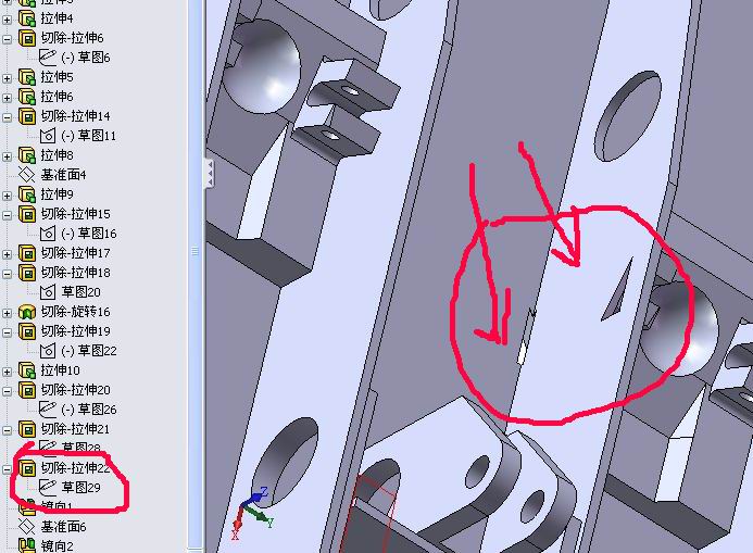

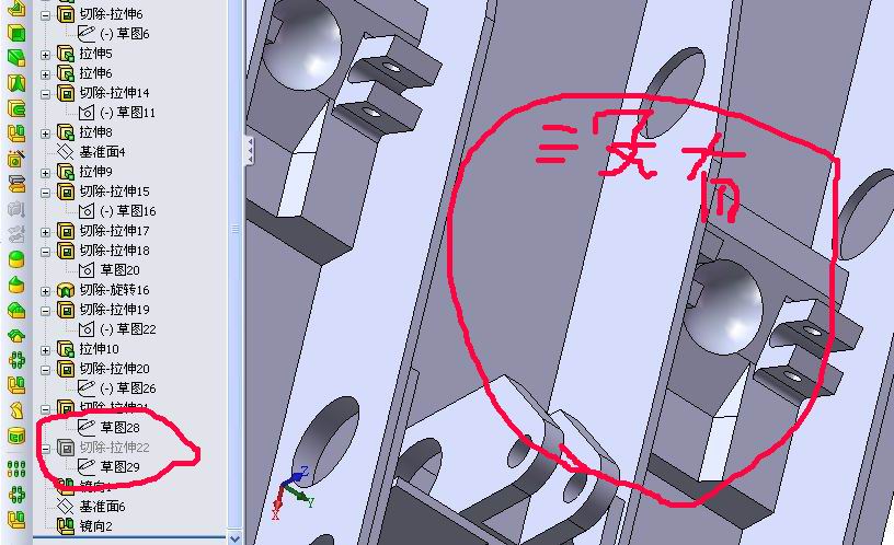

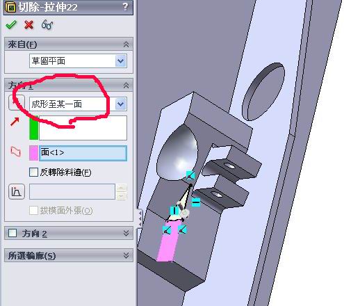

发表于 2009-4-15 12:07:28 | 显示全部楼层 来自: 中国广东惠州
是拉伸切除成形到面出問題把他改為深度就好了.# ~3 C& J! H# O5 [/ v4 D: L- q
如圖
6 s- A% G! ^3 U: W: ^" B" g2 \) U m1.jpg
* f0 n$ w3 m$ j& ~' ]5 G! `/ S m2.jpg
