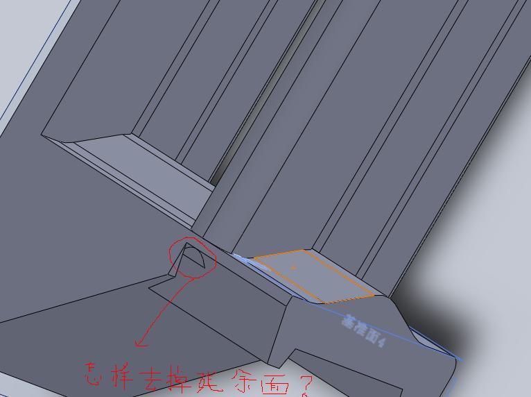

比如我拉伸圆柱体时,在另一实体的一个表面露出了一个角,当我切除这个角时,留下了一个轮廓线,怎么删除这个轮廓线呢?% a: q- P/ i0 t2 ~( e" M0 r

 楼主| 发表于 2009-4-15 15:13:25 | 显示全部楼层 来自: 中国云南昆明
不好意思,刚刚上来,我把原文件传上来了,大家帮帮忙看看。9 B; O: @; l& n5 i0 t3 Y! Z
我那切割后就是一个实体了。

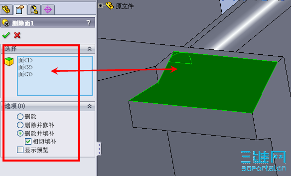

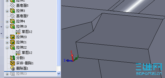

发表于 2009-4-15 17:58:35 | 显示全部楼层 来自: 中国广东中山
回复 12# ansys@sunny 的帖子
可以试下使用曲面命令“删除面”--修补相切面:
& L; o/ q; d& q' H* Q
: q' e+ @* `/ y; U  [9 l 1.png 6 l1 c, t- g. b1 Z* R  v* N, X4 f

原帖由 hahap 于 2009-4-15 17:58 发表 http://www.3dportal.cn/discuz/images/common/back.gif
9 u& V4 V1 F% a0 p4 \可以试下使用曲面命令“删除面”--修补相切面: $ l; h$ Z! w4 y
; a+ N& j! D2 E6 G) N- v1258133$ Z1 ~, H# m. K1 K. s' A
% z5 w* j( w6 z+ v  h1258134
- W  [9 ?0 T  _2 o4 j7 t
真是高人
