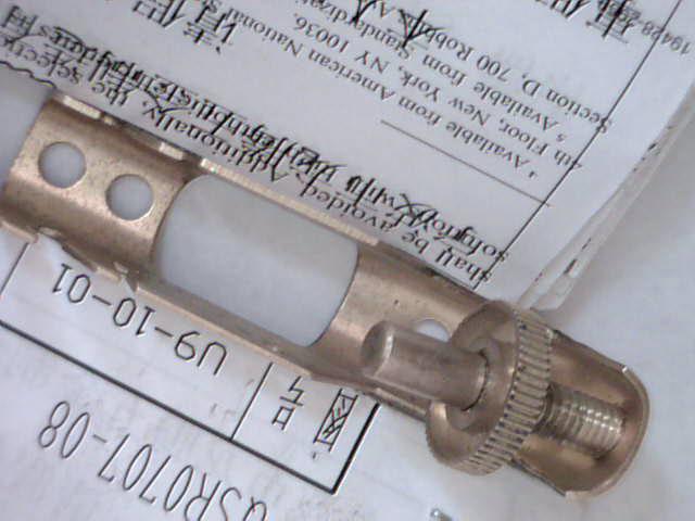

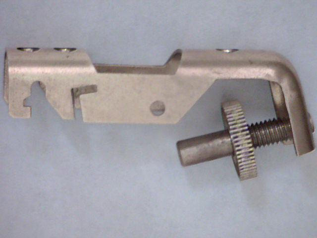

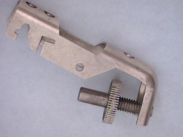

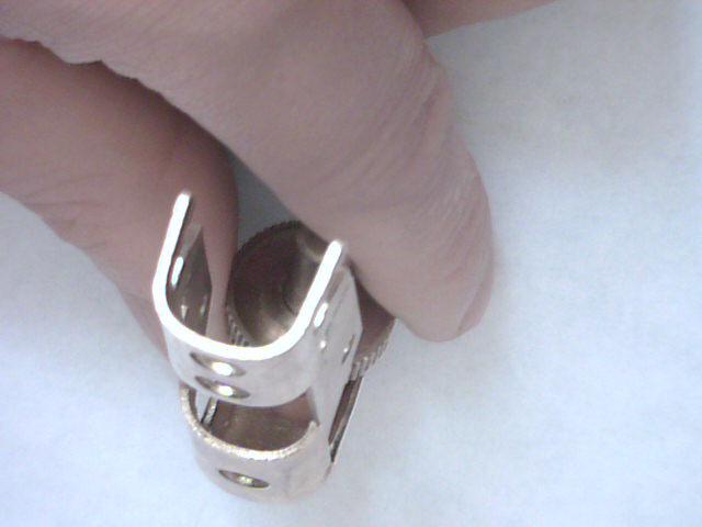

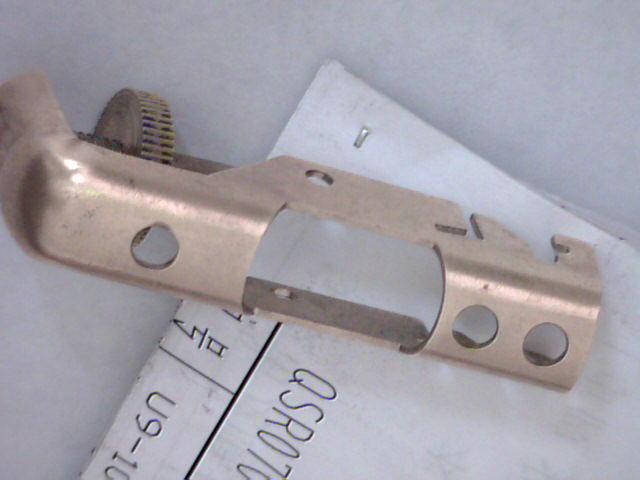

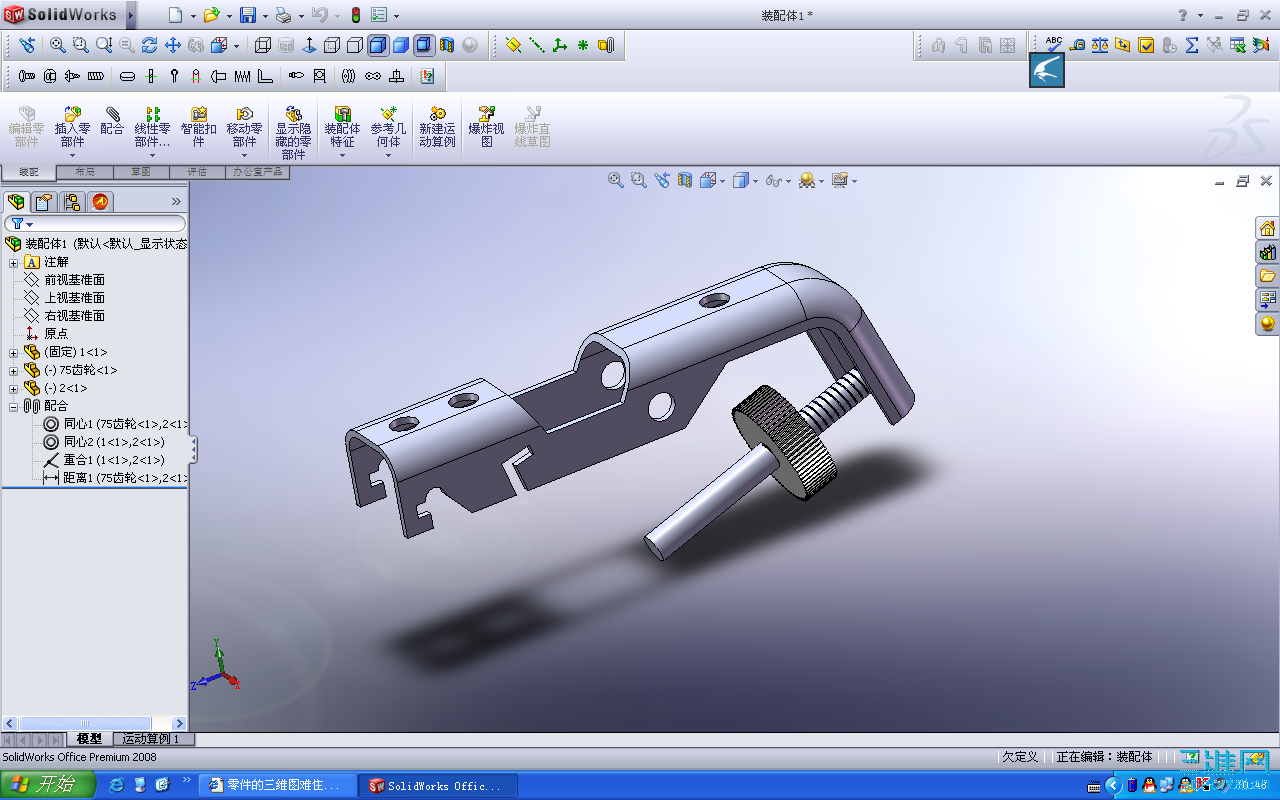

请帮助画一个零件的三维图.对于此类零件我感到无从下手.
8 @, ?3 d2 R: M' K2 h9 w. c) I+ H1 g附零件的照片,尺寸不要准确,我需要学习各位的画法.& J, e% |! v0 ^9 l

发表于 2009-4-15 10:08:36 | 显示全部楼层 来自: 中国辽宁抚顺
先画一个矩形外形-----然后倒园角---抽壳------切除就可以了
 楼主| 发表于 2009-4-15 10:13:39 | 显示全部楼层 来自: 中国浙江宁波
2#给出的思路之前也想过,但我想是不是能用钣金的方法来画.因零件本身也是一个钣金件再铆接的.
  V7 `3 b# G/ @) [3 B2 e而钣金的画法我从来没有用过,这应该算是学习钣金的入门之题目吧.1 y( J4 c6 l. A0 ~* B4 x( t  m
如能帮助用钣金来画,我想可以给我学习钣金提供很多启示的.

发表于 2009-4-15 10:33:28 | 显示全部楼层 来自: 中国上海
我也在研究钣金呢
1 [/ C/ b8 O: {; o6 ^我钣金思路是先画展开零件然后制作成型工具8 T1 v- s; U% V4 I1 u
我不晓得我思路对伐
, E7 t( f+ Q' O+ }高手指点哈

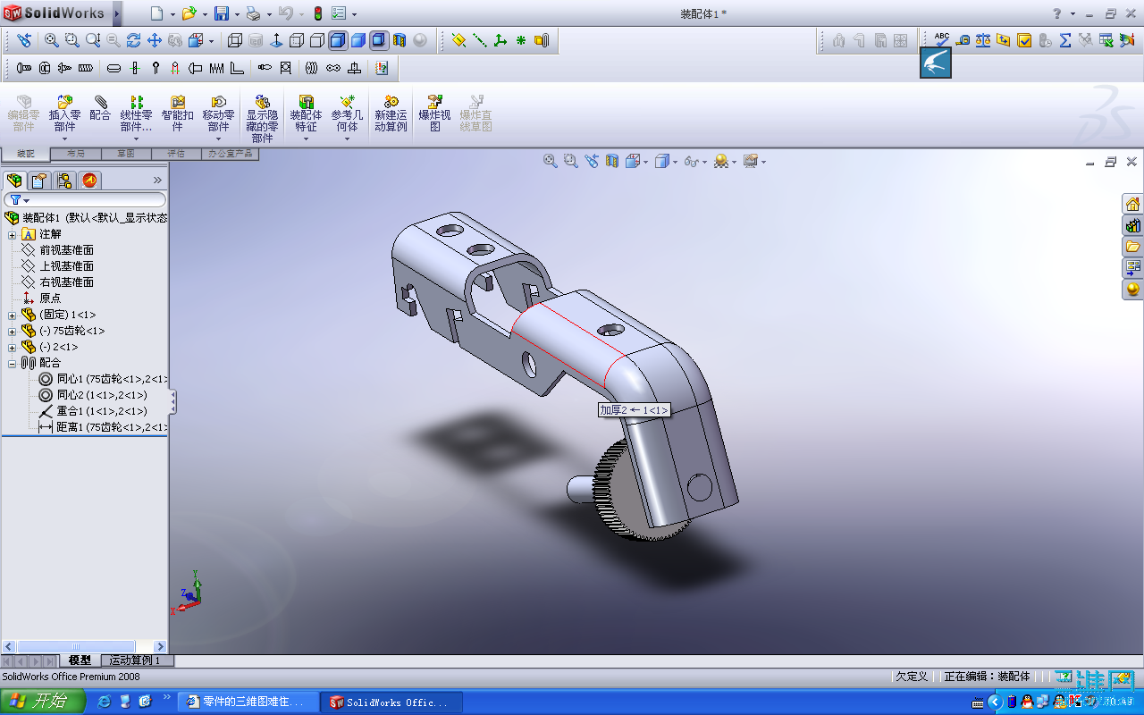

发表于 2009-4-15 10:54:10 | 显示全部楼层 来自: 中国河南郑州
楼主,我大概画了一下,不知可不可以?
1.rar
1.14 MB, 下载次数: 25

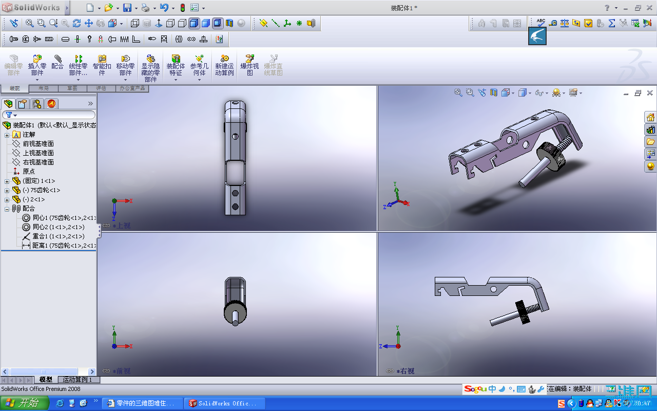

发表于 2009-4-15 11:41:55 | 显示全部楼层 来自: 中国河北廊坊
这样图形不能用板金画的,楼上提供的方法,都不能展开。
6 u& k+ f. ?6 o: ?* @还有一种方法用特征,扭曲命令
 楼主| 发表于 2009-4-15 12:14:43 | 显示全部楼层 来自: 中国浙江宁波
受教了. / J2 L- Y& X- D+ G. t; i6 v
看来我的思路有问题.
$ t: o3 V6 k8 K! [我老是想用钣金的方法来作这个图,陷入死胡同了.
发表于 2009-4-15 18:38:51 | 显示全部楼层 来自: 中国广西贺州
用钣金做也很容易
