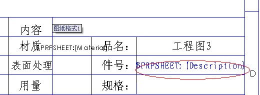

QQ截图未命名.jpg 这是一个装配体的"件号"已经编好 01.jpg 这是子装配体“件号”与装配体中的件号一样的(是自动生成的)。可是现在怎么就不可以了呢?
% _8 Y4 V% D( l- T( G请各位高手指点,急急急急!!! QQ截图未命名.jpg 打开工程图时时这样的, 01.jpg 插入零件后就自然消失了???

发表于 2009-4-15 11:11:30 | 显示全部楼层 来自: 中国北京
你的属性链接是怎么写的?
 楼主| 发表于 2009-4-15 11:18:21 | 显示全部楼层 来自: 中国上海
回复 3# 少来我可 的帖子
自带的,原来可以的,现在要自己输入零件件号,太忙烦了

发表于 2009-4-15 15:22:00 | 显示全部楼层 来自: 中国北京
你的模型文件里,自定义属性“Description”有值么

发表于 2009-4-15 15:40:49 | 显示全部楼层 来自: 中国四川成都
你标记的那个是处于(图纸格式)编辑状态的,不知道你具体什么情况。但你说的问题我想要么是图纸格式状态不对,要么到零件图里看一下文件属性,有没有给赋值。没有的话赋一个值应该就可以了
发表于 2009-4-15 15:46:05 | 显示全部楼层 来自: 中国江苏南京
在零件里——文件——属性里编辑一下
发表于 2009-4-15 15:59:04 | 显示全部楼层 来自: 中国江苏扬州
你自定义属性有没有填写,创建图纸模板时的链接内容是否正确

 楼主| 发表于 2009-4-17 10:36:48 | 显示全部楼层 来自: 中国上海
回复 12# ty007 的帖子
应该是软件问题,我重新装过就好了。5 [0 l( T; J2 P" A+ l* u. y) I
然后把自己编辑好的工程图模板放在所指定的文件夹内。9 n/ T3 [  E' X+ P; k3 T
先做组立图编辑好零件件号以及零件序号插入表,再次编辑保存,最后依此出图,原来所编辑的件号就自动衔接了。
