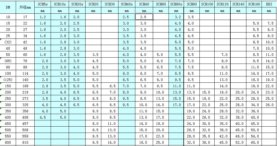

哪位有钢管的规格尺寸资料啊?共享一下啊!

钢管规格尺寸,设计手册上都有。
发表于 2009-4-15 11:18:25 | 显示全部楼层 来自: 中国山西太原
钢管规格种类太多,现将普通钢管第1系列管径、壁厚列表如下:7 o: m) W: M  M+ Q: i# H! @

分冷拔和热轧的。。。
