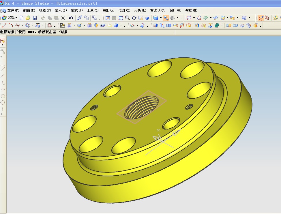

我画的UG图为啥那线条锯齿那么明显,我电脑配置应该没有问题。有没有那位大虾遇到过类似问题,请帮我解决一下。。谢谢。。。

先把图放大一些再  视图-操作-重新生成工作视图& w- C$ n' {. e: W! W! s( L8 Z$ {
不过看楼主的图还可以,锯齿不怎么明显啊。

谢谢关注。。。其实我也觉得不是很明显,但是同一个图,跟我另一个神州的垃圾本本显示的效果还差一点,锯齿还明显一点。。所以我很不高兴。。。。呵呵。。就想搞明白

有可能是显卡驱动与型号的事情

可以在“可视化性能”里打开抗锯齿功能,不过会影响显示速度。
