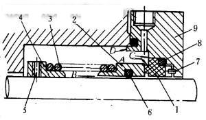

过滤器中,传动轴与法兰盲板之间采用什么机械密封比较好,采用动环和静环的形式,最好附有图纸
发表于 2009-4-15 18:10:29 | 显示全部楼层 来自: 中国北京
一般盲板用密封点密封。如果中间有孔,就不“盲”了。我所见过的过滤器绝大多数是采用“填料密封”。具体结构和材料根据具体技术参数决定。如果用机械密封成本比较高,当然也不是不可以,结构图供参考:机械密封也有很多种,需要具体情况才好确定。

机械密封的选型和介质、压力、转速等有关。

用202不错,密封环选SiC和氧化铝陶瓷组合

这个的根据你设备的参数啊,如压力,温度,介质性质啊.

为什么不选择磁力传动呢?

选用单端面机械密封即可.

看过滤器中介质是什么,电机的转速,也有关系,有时需要选用波纹管密封

看你过滤介质,温度,如果有钱可以用双端面机械密封的效果比较好的
