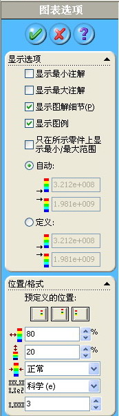

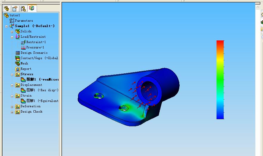

请问:cosmosworks 分析运算后 数据显示不出来,怎么回事

SW的“选项-性能”里改为“软件OpenGL就可以

发表于 2009-4-17 11:07:57 | 显示全部楼层 来自: 中国上海
