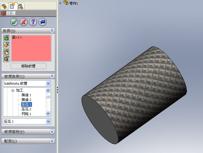

怎么用SW在圆柱表面上画网纹,(滚花).帮帮我!# L! V' E0 n+ T8 @; M- w4 i

用螺纹扫描,再用环行阵列就行了!!

可否给小弟画个图看下,我试了,画的不像。# U3 s6 M0 Q+ o) `! c& z1 f& p

没必要把压花真正画出来,那样太麻烦也太占用系统资源了,可以用SW里的纹理来解决,右击你要压花(滚花)的模型表面,在弹出的菜单中选择面→外观→纹理,在弹出的纹理对话框选择你要的纹理样式就可以了。

用4楼的方法,使用纹理就好。( }% ~  s0 Y7 y! N

建议用纹理来画

只是表现外观的话," Q" S# `! U, J* r7 N
用4楼的方法,使用纹理就好。

建议用纹理来画,这是最简单的方法,没必要弄得很复杂!
