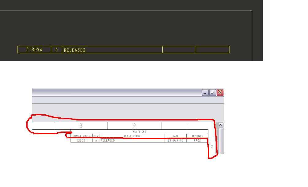

为什么我的PROE打开图纸后,边框没有了?请高手看一下是怎么回事。
  `" s) j( T# Q: B2 @$ {如下图,为什么红色区域内的东西,在我的电脑上没有显示。是不是要加载什么图框之类的东西?6 e8 }: A, r/ c" Q6 Q. F
发表于 2009-4-14 13:39:07 | 显示全部楼层 来自: 中国香港
因为在你的模板路径中没有该图纸所使用的绘图模版或格式模版。只要将该图所用的绘图模板放入默认文件夹中就可以啦。
