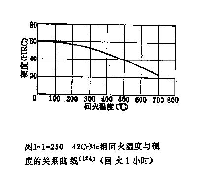

兄弟请教:42CrMo调质处理能达到多高的硬度?- X8 \. k3 Y8 |: p" m
谢谢

42CrMoA在860℃油淬,其硬度为55~59HRC;回火温度在220~650℃时,其硬度变化范围约在58~28HRC,各温度对应的硬度见截图。

 楼主| 发表于 2009-4-14 11:59:27 | 显示全部楼层 来自: 中国江苏无锡
回复 2# wwjxgz 的帖子
请问楼上兄弟 ,42CrMo只能淬火?不能调质处理吗?调质处理后硬度是多少呢?
发表于 2009-4-14 12:19:45 | 显示全部楼层 来自: 中国湖北武汉
42CrMo是合金结构钢,热处理的目的是得到优良的综合性能,实际上作为中碳钢一味讲多高的硬度没有实用意义。
