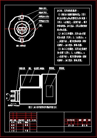

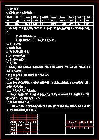

[原创] 大压力容器两端的内外螺纹加工方案
发表于 2009-4-14 08:51:02 | 显示全部楼层 |阅读模式 来自: 中国山东聊城
本人于3月17日在这里求助过一个主题,为“★再求助——大压力容器两端的内外螺纹怎么加工?”见http://www.3dportal.cn/discuz/viewthread.php?tid=689456
! u& d" E4 ^6 Y7 d0 j7 u7 d: b" y- y9 Q* y2 L, |* t5 e- J. B
由于批量比较大,本人考虑制作专机,方案如下:(详见附件)
设计方案.rar
33.31 KB, 下载次数: 8

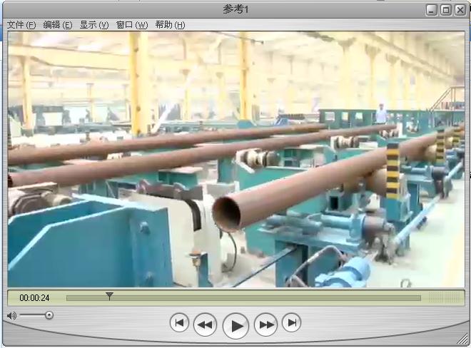

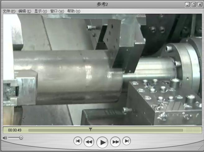

 楼主| 发表于 2009-4-14 08:58:56 | 显示全部楼层 来自: 中国山东聊城
以下是两个录像参考。(注:录像用QuickTime打开)
' q+ n* d6 {3 P# N- I! F- {
1 k" u8 \, d+ m3 s5 c; W[ 本帖最后由 yulongfan 于 2009-4-14 09:02 编辑 ]
