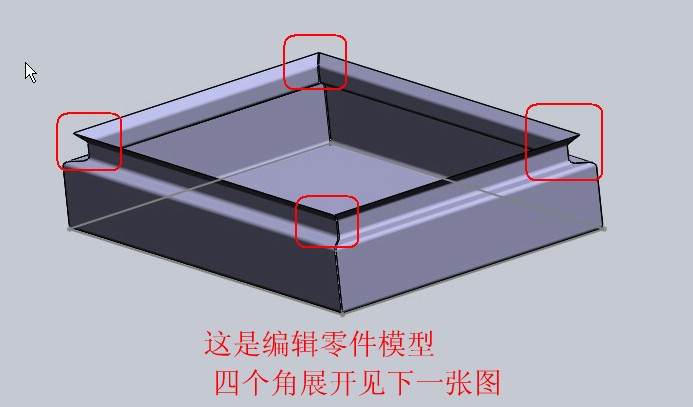

[讨论] SW的钣金展开(不规则角部)
发表于 2009-4-13 22:15:47 | 显示全部楼层 |阅读模式 来自: 中国广东广州
欢迎大家来讨论- u5 A) }. {& a1 {, N* ^" v

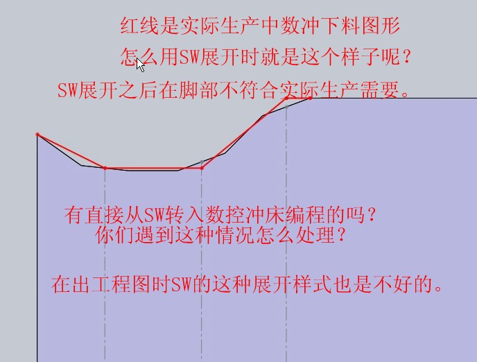

发表于 2009-4-14 15:54:59 | 显示全部楼层 来自: 中国北京
2楼说的是一个方面3 C: X7 k" n( e/ h
就楼主这个具体来说,SW是有圆角的,LZ的实际落料没有考虑圆角。
% T. V4 m# g/ X* b: [SW不允许0圆角
发表于 2009-4-15 08:56:28 | 显示全部楼层 来自: 中国广东佛山
原帖由 caption_cn 于 2009-4-14 15:54 发表 http://www.3dportal.cn/discuz/images/common/back.gif
+ E9 j# d, w* I* H2楼说的是一个方面& {# G2 v4 ?, r
5 Y3 s; x3 s8 ^# b: e- tSW不允许0圆角
6 d# F! [" ]+ p( X3 v
说得对,如果要编程,保存成DXF后在CAD里把那些圆角变成尖角再编程,方便上刀7 R7 H  U. _. |# e4 a; ]  m2 p
有撕裂口的地方也把它变成尖角
 楼主| 发表于 2009-4-15 18:56:10 | 显示全部楼层 来自: 中国广东广州
原帖由 maichengyou 于 2009-4-15 08:56 发表 http://www.3dportal.cn/discuz/images/common/back.gif3 k: \9 u' l- Q4 m+ s8 l7 j
' n7 ]; Q) q8 d6 k' y2 l% l# A! g! L说得对,如果要编程,保存成DXF后在CAD里把那些圆角变成尖角再编程,方便上刀
3 Z/ H  v; [7 t2 M0 {5 C5 D, E8 o- y有撕裂口的地方也把它变成尖角
  v% I, P) P$ d; ]  A2 P) }! O5 `
3 f( O9 X/ k! T- F! H% Z& ^& m谢谢指点!原来还得用上ACAD.
发表于 2009-4-15 23:11:51 | 显示全部楼层 来自: 中国四川成都
个人认为把折弯R设为最小可能要好得多。。从图上来看你的折弯R太大了
发表于 2009-4-16 13:54:50 | 显示全部楼层 来自: 中国河南洛阳
钣金件在实际生产中靠人工算料展开圆角是不好算的,也很费事,SW是软件,它当然要算的精细,实际生产中有一点缝隙是可以理解的

 楼主| 发表于 2009-4-19 19:32:14 | 显示全部楼层 来自: 中国广东广州
[quote]原帖由 无名水路 于 2009-4-19 17:27 发表 http://www.3dportal.cn/discuz/images/common/back.gif$ i: p6 @( {4 |  X  D: e4 H
从图上来看你的折弯R太大了 [/quote
( s, M' R: y% X: b9 j% G( s/ K
5 J; S( E, c! |- gR=1.0不大。

发表于 2009-5-20 16:24:11 | 显示全部楼层 来自: 中国湖北武汉
一般情况下,加工的时候内R一般是0.2-0.5  ,这个跟加工的刀具有关。
