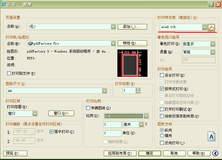

  最好搞个详细的操作例子,谢谢各位大侠

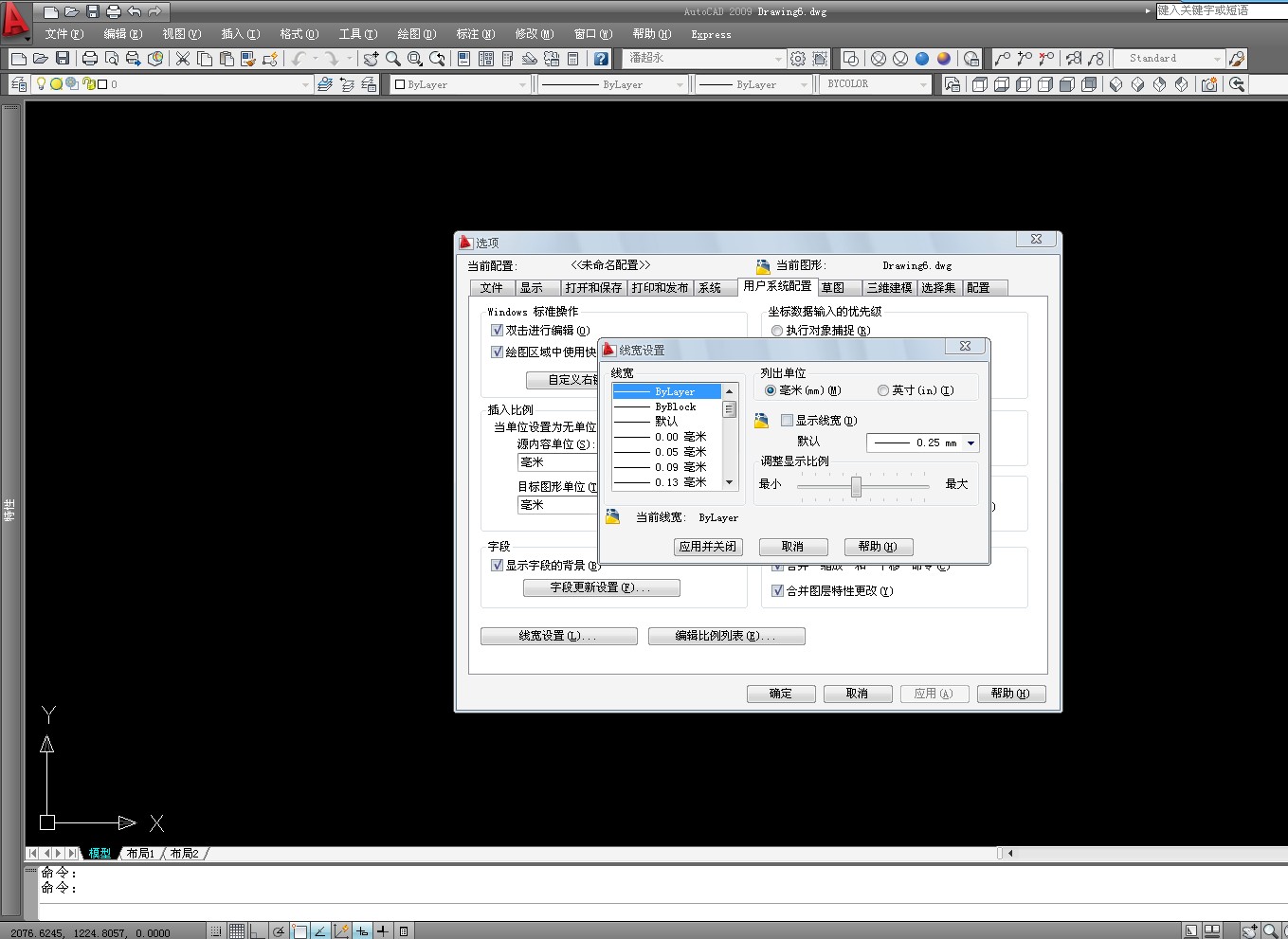

发表于 2009-4-13 15:30:47 | 显示全部楼层 来自: 中国广东中山
我不知道附上这个图你明白与否

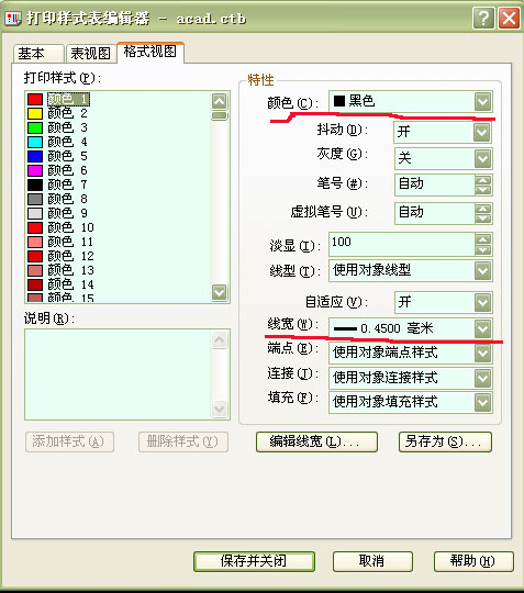

可以通过编辑打印样式表的方法来设置,在打印样式表编辑器里可以对打印的颜色和线宽进行设置:5 w. b- {% p0 R" h+ O0 W
. F% G" R1 B2 p2 a调出打印样式表编辑器的方法:
  F2 q! I7 V, R( n; |4 C/ W) C" t1.菜单“文件”下“打印样式编辑器”命令;7 k4 i) p# c+ Q( S+ T
2.打开“打印”对话框,选择一种打印样式后点“编辑”按钮。2 _" d, X- s9 P  D  [) T- R+ Q
样式1.jpg 0 o( |4 L' S! H* N# o- }

发表于 2009-4-13 21:49:00 | 显示全部楼层 来自: 中国浙江嘉兴
楼主说的意思应该如3楼
发表于 2009-4-14 16:53:56 | 显示全部楼层 来自: 中国江苏无锡
设置 打印样式就ok,做好备份,以后就分方便了
