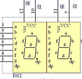

双色LED数码管是由一个红色LED管芯和一个绿色LED管芯封装在一起,公用负端。当红色正端加高电平,绿色正端加低电平时,红灯亮;红色正端加低电平,绿色正端加高电平时,绿灯亮;两端都加高电平时,黄灯亮。
. b0 {+ f5 f1 j, t7 ]3 Q; @那么一个双色LED数码管有10各输入口嘛???(无小数点要求)
- u8 v, G6 U# {! n不知道市场上有这种数码管买吗??

有我用过红灯与绿灯,两端都加高电平时,黄灯亮, 是双8字.12个脚,有共阳和共阴- Z) u/ k: t& G% R/ A

双色管有共阳和共阴之分,不要小数点时,一个8字有7段即7个LED,单色的就要有7个脚,双色的要有14个脚,再加上公共端,至少要15个脚。

4楼说的有道理,不管是共阴还是共阳,至少要15脚,/ k6 h6 q* ]' b9 R4 q' z

无论共阳还是共阴,七段码+小数点就相当于八只发光二极管相同的一个极共享一条引线,通过分别控制另外八条引线实现条码的亮、暗,从而组合成不同的字符。只是施加的电压的极性有别。0 q5 B9 r( m3 U2 z0 O5 I7 k$ W
+ b: r& R$ S' t" g3 P
那么一个双色LED数码管的对应引线有多少条可以共享,有多少个输入口呢???
