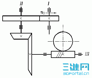

[求助] 齿轮的转向 这些东西怎么看
发表于 2009-4-13 11:40:53 | 显示全部楼层 |阅读模式 来自: 中国河北唐山
求个大哥解释下。。。# v6 @: u* T) X6 X9 p. O
  y9 U/ G2 z0 [; w: O  x2 D$ d
图示传动系统:
& L' H, k5 {4 _% N) P$ F1)为使II轴上所受轴向力最小,定出两个斜齿圆柱齿轮的螺旋线方向(画于图上);- L8 e% P$ F; M: Q
2)在图上标出蜗轮转向和受力方向(用三个分力表示),蜗轮是________旋。

发表于 2009-4-13 12:12:37 | 显示全部楼层 来自: 中国山西长治
蜗轮的左右旋可以用左右手法则来判断.

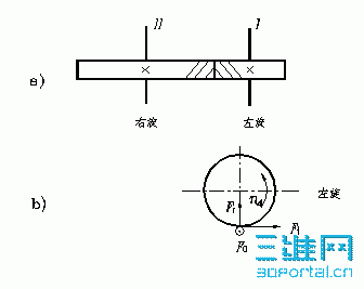

1  使II轴上所受轴向力最小,在螺旋角为零时,理论上轴Ⅱ上受的轴向力最小(为零),这时是直齿。: G3 p* T- a+ d7 x
2  蜗轮是左旋,逆时针转。蜗轮齿受的两个分力一个沿蜗杆轴线方向向右,另一个是沿蜗轮轴线方向垂直纸面向外,合力方向由二分力合成。

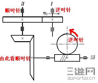

发表于 2009-4-14 08:23:01 | 显示全部楼层 来自: 中国北京
使II轴上所受轴向力最小,实际应该理解为伞齿和圆柱齿的压力螺旋角方向相反,因为伞齿肯定有轴向力,用圆柱齿去尽量降低伞齿产生的轴向力!
hero2006 + 3 技术讨论
发表于 2010-1-29 10:23:04 | 显示全部楼层 来自: 中国江苏南京
大螺伞由左向右看是顺时针,带动蜗杆是右旋,相应的涡轮就是左旋(逆时针)
发表于 2010-2-22 23:57:49 | 显示全部楼层 来自: 中国辽宁沈阳
2题成立,且答案正确。
+ R9 x2 v; ?  M& U# `5 f% C0 C3 K, @1题缺少条件,需要知道螺旋伞齿轮的旋向。
