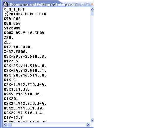

西门子802D数控铣后处理程序
西门子802D数控铣后处理程序
西门子后处理.rar
6.67 KB, 下载次数: 1727
参与人数 1三维币 +10 收起 理由
pengxiangxu + 10 谢谢支持

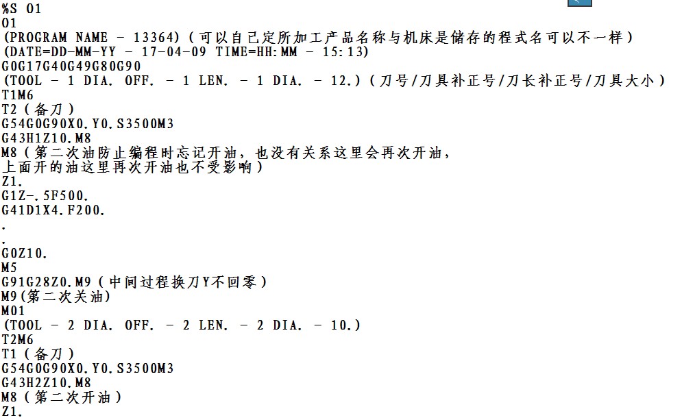

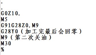

发表于 2009-4-17 15:26:06 | 显示全部楼层 来自: 中国广东中山
自己改的后处理
适合法兰克台湾机/法兰克伟达精机/日本兄弟机/
0 x5 T/ S% n* m8 p. c7 o) V* V7 j4 ]此后处理有备刀/双相开油/后处理改动过最低转速2500,/
' V7 _* h& }8 K; X1 Y) {对于精密产品加工,适用于有刀库的连式刀库可以备刀的机器/: o1 c/ F" w' |3 Q
注意只有一把刀的加工程式要小心使用,只有一把刀不会出现换刀的指令。
/ a' F: Q8 I4 B3 D%S O1
3 S, X7 L/ t% T. G, E3 RO1
. b, }, I6 m4 X(PROGRAM NAME - 13364)(可以自己定所加工产品名称与机床是储存的程式名可以不一样), L; {3 |- g2 p/ N
(DATE=DD-MM-YY - 17-04-09 TIME=HH:MM - 15:13). ]( f( ~4 e* ^6 U8 u! c9 W2 e
G0G17G40G49G80G90
  R  D, [" O; ]; j- \7 L(TOOL - 1 DIA. OFF. - 1 LEN. - 1 DIA. - 12.)(刀号/刀具补正号/刀长补正号/刀具大小)
. w! _8 t) t% \  G6 dT1M6& c: I; K2 X. x0 E7 y9 e5 `
T2(备刀)
% P& F! q& ^" XG54G0G90X0.Y0.S3500M3' \) n: `; M' Q5 i
G43H1Z10.M87 B9 o: S) k* `3 l$ \+ b
M8(第二次油防止编程时忘记开油,也没有关系这里会再次开油,' N7 C4 W+ M; y3 x
上面开的油这里再次开油也不受影响)
: }! M$ u' m  p. [5 |Z1.+ T( X# T% S$ B& H* j
G1Z-.5F500.6 h" b; I6 B! O: k8 m3 w0 ?7 b/ _
G41D1X4.F200.% W7 i: z  v: w, u% j  R: ]4 ]* j
* }/ ^. ]1 g. }7 g1 d9 u4 `% g.% m, K, O1 y& y* a4 @6 ?- \& U
G0Z10.
0 H( w( _$ O0 w$ C) l) h2 XM5
+ K/ {9 ?  B% {: _2 W) c* yG91G28Z0.M9(中间过程换刀Y不回零)
% y" t; f9 a- P" K* RM9(第二次关油)
$ Q1 H/ y& C9 C. f* E0 O( R- ~4 p$ LM01" I! n8 l' G2 r7 w4 X
(TOOL - 2 DIA. OFF. - 2 LEN. - 2 DIA. - 10.)0 ^4 g; Z; E9 l" Q
T2M6- c* Q: v" H. s9 s$ r; W
T1(备刀)$ ^3 F1 z2 G8 r
G54G0G90X0.Y0.S3500M33 i  ^! u9 |" P4 J% F
G43H2Z10.M8
2 b5 e$ G. v4 G  SM8(第二次开油)
+ w' u! R% \9 X, B, B7 c* RZ1.& x* o, m5 I$ \- i5 [1 K
.2 I8 V. i; Q( {6 {5 E
.% P8 {; J. h% ?8 \9 Z$ P1 r1 V2 T8 Z
G0Z10.! G# R# w+ y1 v$ a# R; n: i
M56 \. U' \' J, z/ M
G91G28Z0.M9/ i. A' A8 [. R  P8 }5 W0 f6 e( F6 q6 D
G28Y0(加工完最后会回零)& W, h! M0 B7 `) c- i! [
M9(第二次关油)
& y/ q! w& n, i4 x- }M306 T, S5 s' c' Z5 b! k3 \
post.rar
14.5 KB, 下载次数: 1030
参与人数 1三维币 +8 收起 理由
pengxiangxu + 8 好资料,感谢您对论坛的支持!
