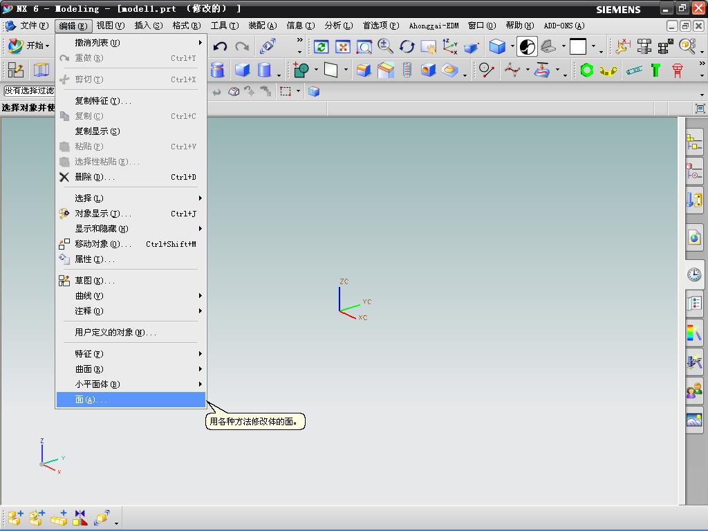

同样升级到6.0.1.5mp3,菜单中一个有面编辑,另一个却没有?
 楼主| 发表于 2009-4-12 12:59:50 | 显示全部楼层 来自: 中国河南洛阳
奇怪。两台机同样的升级方法,为何不一样?

可以看一下自我定义工具栏里边是不是有这个功能
发表于 2009-4-12 18:30:57 | 显示全部楼层 来自: 中国河北沧州
那是因为新装UG继承了之前版本的界面设置,你之前的版本应该就是一个有一个没有。5 @# ^: G. g2 z, }4 @2 z
就像很多功能在新版本里没有了,我们可以导入旧版本的角色文件来找出这些在新版本中隐藏的功能。
发表于 2009-4-14 15:24:03 | 显示全部楼层 来自: 中国广东江门
上面说的都错
5 h: e4 I) r2 H& L& z, `$ j$ s; f) U这个“面”功能就是简化体的功能
; h3 E' b1 `6 m+ c% x/ _, ]( r5.0和6.0都隐藏了这个功能: X0 z# {  o3 U; \
你要在环境变量加个变量才能打开这个功能! o7 ]) l+ j, H# R+ Y. e
在系统变量里新建一个变量
  B7 W2 U' {/ n+ M! B! h变量为UGII_DMX_NX502, l, y5 y( h$ h: ^$ n
值为1

说的正解!原来我也以为这个变量就是有关简化体的变量,在你的提示下对这个变量又有了新的认识,谢谢!!!
