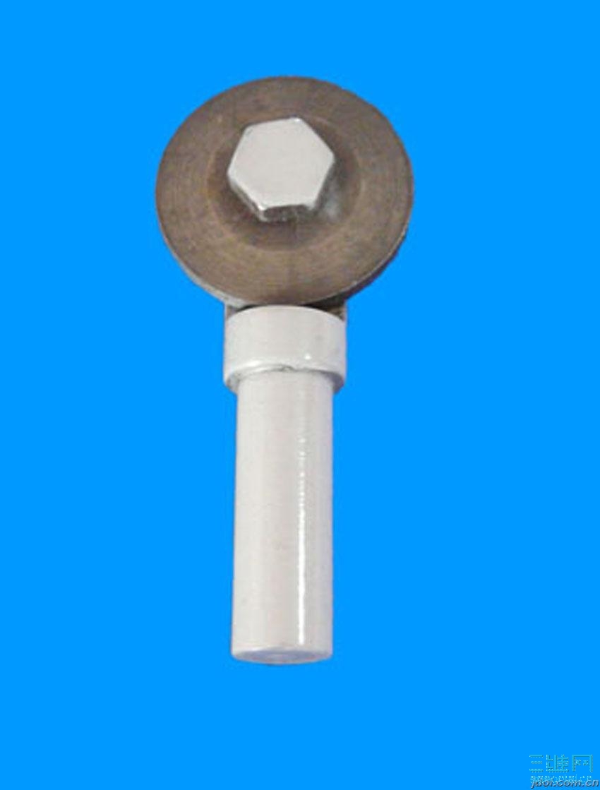

发表于 2010-3-21 09:39:32 | 显示全部楼层 来自: 中国山西太原
金刚石砂轮不但可以修去粘结层,还可对其修形。使用金刚石砂轮修整器或金刚笔都可修形,只不过比普通砂轮修整较费工费时罢了。金刚石砂轮修整器如下链接有售:
5 S1 h% n$ Z( \8 n" q6 ~5 vhttp://www.jdol.com.cn/spzs/106994.html1 W7 X! X* {4 ]. U9 k6 {. q
http://www.bjfyxy.com/
天际孤帆 + 2 技术交流
