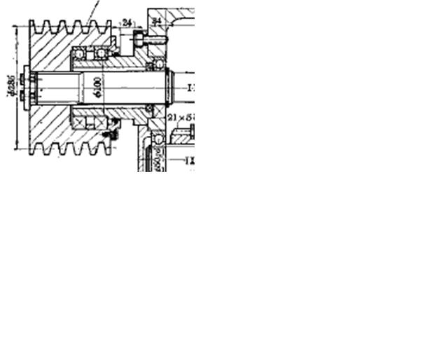

卸荷带轮设计不知道怎么设计,已经知道带轮直径250mm。

可以参考一下车床上的卸荷带轮的设计,轴基本不承受弯矩,弯矩传到机架上。轴只传递扭矩

可以参考下图

机床主轴卸荷皮带轮
各位高手,有没有详细一点的资料,图有点小,除了这种方法,还有没有其它卸荷方法。

关键的地方:& `! |( L' E, o2 r- v
1、轴端有外花键,和带轮的内花键配合,传递扭矩(轴左端 图示为花键的画法)& `) A' \. Z' T+ E
2、皮带产生的径向力通过带轮—带轮孔内的轴承—轴承座—床头箱 进行传递,作用在床头箱(床身)上,不作用在主轴上。(故称之为 卸荷带轮)2 d1 I# O' G" Q! y3 D" A9 r
5 i: S' \/ ]" w7 n, g( A; X! v
根据你的设计参数(功率、转速等),查设计手册确定 轴颈、花键、轴承、带轮直径、带的型号及根数等

皮带轮直径300,主轴轴颈80.怎么搞,

这个图已经很详细了,从结构上来看
发表于 2009-6-3 10:17:10 | 显示全部楼层 来自: 中国北京
3#提供的图片已经很好地诠释了卸荷的概念了,设计思路也很清晰。但有一个小问题,就是如果带轮的宽度要求比较窄的话,这种结构就受限制了。

这只是一种卸荷带轮结构,你可以通过这个涉及发挥吗,只要不将轴向力传递到主轴上就是了
