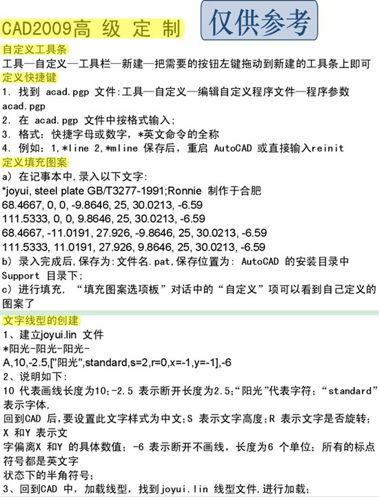

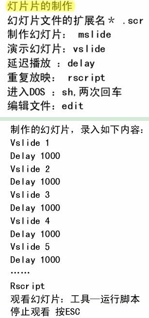

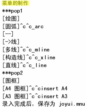

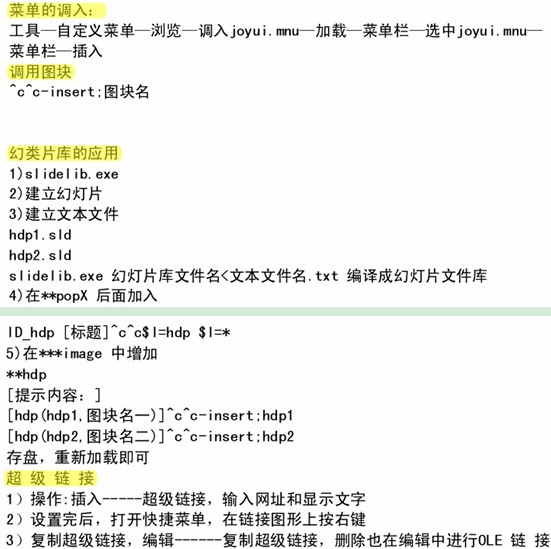

CAD2009高级制作) W: b- A# ~1 n( v: I
& h( |9 q; p8 O4 t: B- B- q6 o' @5 ]0 j  `8 _5 r7 e1 ?$ e
希望对大家有帮助
CAD2009高级定制.pdf
121.4 KB, 下载次数: 57
