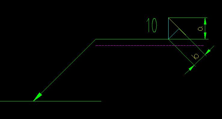

如图所示的焊缝符号,焊角高度10指的是a的长度还是b的长度?

明确告诉你,焊缝这样标注是错误的,标准中没有这种标注方法。

无法确认,数字前加a为焊缝厚度,即“b”,数字前加z为焊脚宽,即“a”

这个标准方法应该是错误的,国家标准里没有这个标法

标记错了啊  国家标准里没这个标法
发表于 2009-5-5 14:17:38 | 显示全部楼层 来自: 中国重庆
请查看 GB324-1988焊缝符号表示法

图示b是焊缝厚度 在欧洲标准中一般用a表示
' h9 d- G3 c  n0 @, H: Y, T$ }a显示的焊脚高 ; F* H+ m- \. x9 a4 o5 A
10指的是是焊缝厚度或者焊脚高度 不过这样放在一块就显得不伦不类
