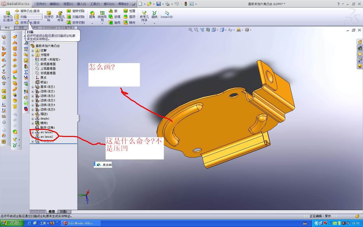

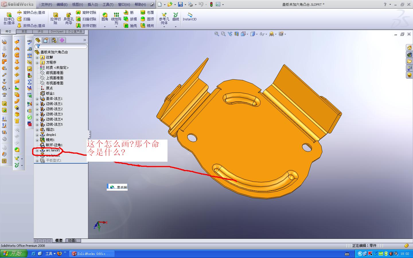

sw高手请进,帮帮小弟解决这个问题那个凸包怎么生成

发表于 2009-4-10 18:21:41 | 显示全部楼层 来自: 中国河北唐山
不知道吗
自制的成型工具。。。。。。。。。。。。。。

发表于 2009-4-10 20:25:28 | 显示全部楼层 来自: 中国河南新乡
楼主标示的命令,应该是绘制折弯命令吧7 f, u9 U! O4 t# K: v/ ]- X8 e& ~

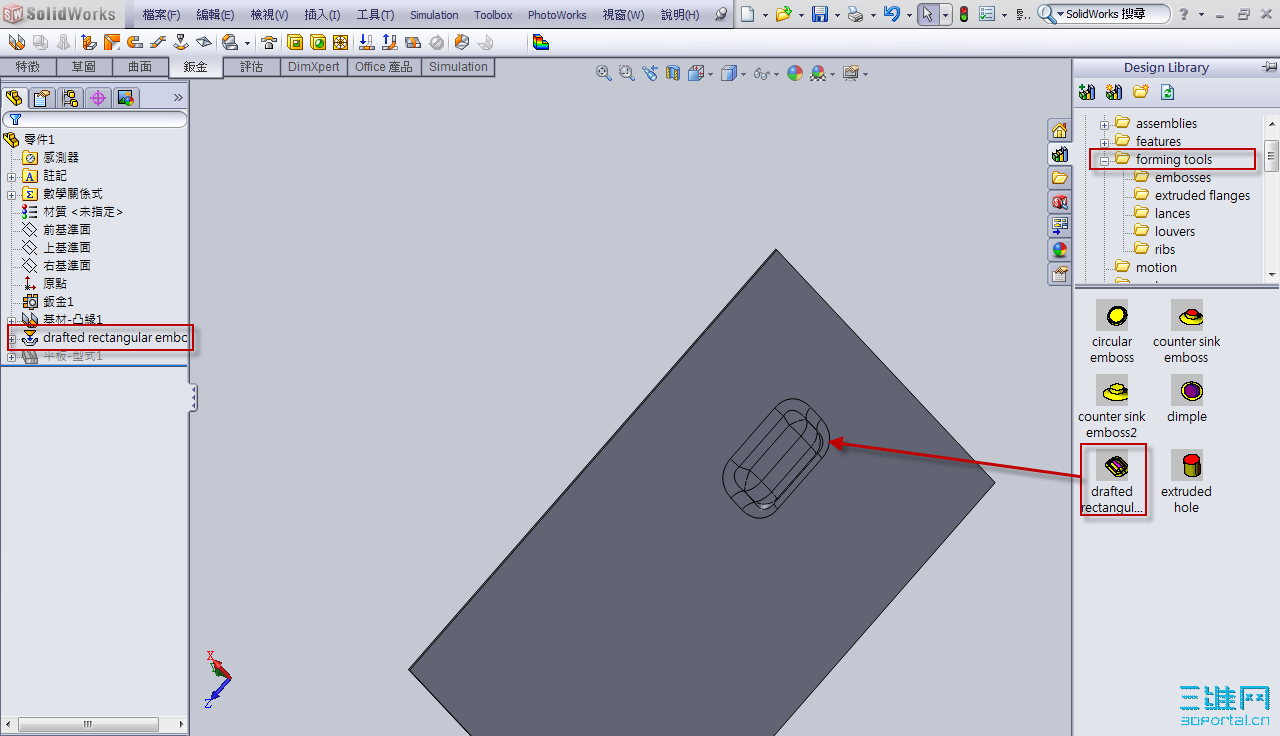

发表于 2009-4-10 23:42:17 | 显示全部楼层 来自: 中国广东广州
那个不是什么命令,是用“成型工具”做的特征。
* w# [: c5 _: [* h: S7 u, x你先做成型工具,再用成型工具来成型你要的凸包。

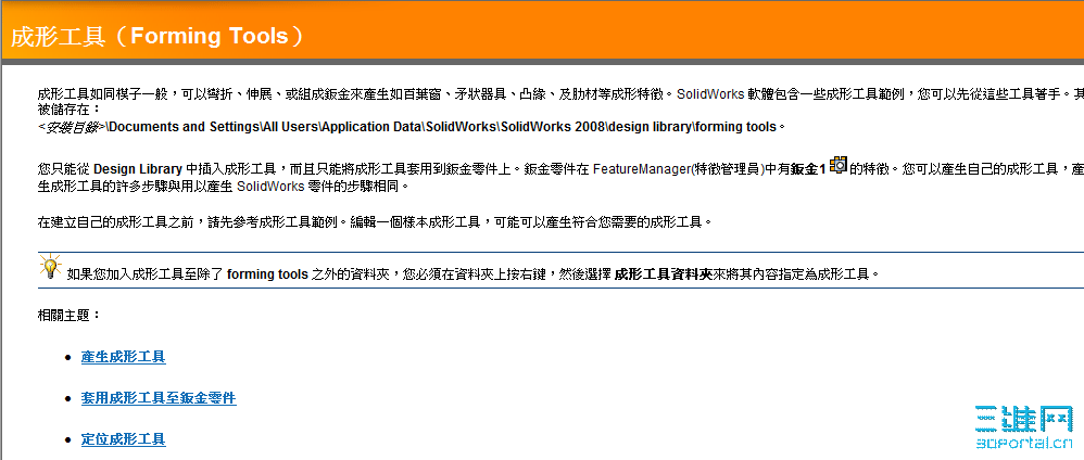

发表于 2009-4-11 01:43:15 | 显示全部楼层 来自: 中国台湾
這是成型工具,您必須自己製作,然後使用之!
0 W6 y" o3 g" _0 D6 ySW字帶說明文件中有解說如何製作!

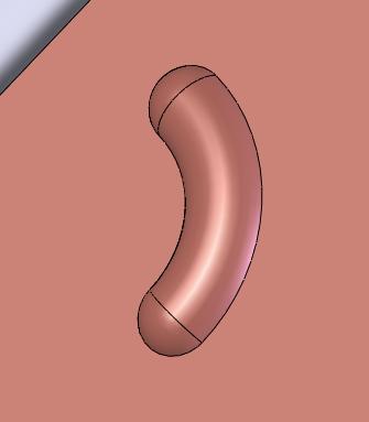

发表于 2009-4-12 14:06:21 | 显示全部楼层 来自: 中国江苏无锡
谢谢,我看了。这个成型工具我能做。
发表于 2009-4-12 15:00:25 | 显示全部楼层 来自: 中国江苏无锡
