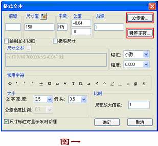

所见即所得的尺寸标注编辑框:启动尺寸标注命令后,弹出尺寸编辑对话框,如图一。以尺寸值为核心,前面是前缀区,后面有中缀区,公差区,后缀区,看起来就像一个真实的尺寸,想在哪个区域填写内容、填写什么内容一目了然。) t- \3 Z2 \3 k7 _

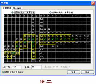

# O, N6 C9 [. @+ k公差标注直观方便,符合国标。通过在尺寸标注对话框中点击“公差带。。。”按钮,弹出公差查询/配合查询对话框,看看这个对话框,是否感觉就像在查手册?
8 A/ Y9 I  f) K# i
. q3 y- }0 U0 c! Q4 m
2 c( G6 O8 |7 L) s$ m
    在AutoCAD中,用尺寸样式设置统一的公差值虽然是最简单的公差标注,但最不可取。一般的公差标注方法是在标注时进入文本编辑框,用转义字符或堆叠方式变相实现,想想都复杂!在尧创CAD里,公差既可以在尺寸编辑对话框的公差区域里直接输入,也可以点击常用的公差带表,通过查询的方式自动填写,只需几秒钟,一个复杂的带公差的尺寸就被标注出来了。试一试在尧创CAD中标注形如的公差,然后再在AutoCAD中标注同样的尺寸,完全不一样的感觉呀!5 n' V# x- p+ @+ ~1 d5 {
标注时可以很方便地插入特殊符号。我们在工程绘图时,常需插入α、δ、Ⅰ、Ⅱ、还有新标准中规定的一些符号如 image008.jpg image010.jpg image012.jpg ,等等,在AutoCAD中可能你需要绞尽脑汁,但在尧创CAD中,一切都变得简单:
/ q, j. j4 q0 _+ e( I² 尧创CAD在尺寸编辑对话框(如图一)设置了“常用字符”一栏,点击即可选用。& ?+ W5 f4 F& ]; K# a" {
² 如果这些常用字符里没有,点对话框中的按钮“特殊字符...”,系统提供了更多的特殊字符,如图三。3 y  z: I' _  o% N4 U% m8 i
