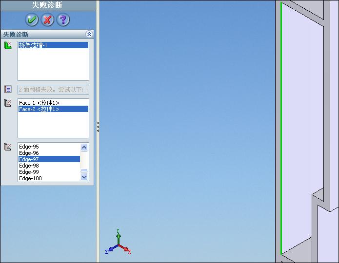

如图示,网格应该如何设置?. d, e% @8 E& E3 j1 c! E! u
选项里的选项有用不?
发表于 2009-4-10 11:33:38 | 显示全部楼层 来自: 中国上海
和模型尺寸差别太大有关系。
4 f/ Z7 y9 M% D9 j) j6 S可以改用壳和梁单元划分网格/ D/ O$ a3 }: p& W4 t8 l
或者网格尺寸小到一下程度,不过要计算机性能强5 \( \% q+ n. L9 s9 @' |% c1 K
或者应用网格控制,使模型尺寸变化比较大的地方网格尺寸尽量一致。
 楼主| 发表于 2009-4-10 17:27:23 | 显示全部楼层 来自: 中国广东东莞
3Q
有点明白* Q9 u& S- A0 [; x
如果型材统一用一壁厚会不会有所改善?' \2 H$ t3 J5 d* l& G1 u
没找到壳和梁单元划分网格- g" ?; i+ i# B( y- i+ i5 n
网 格控制也还明白怎么用5 ?' B: U  L: u8 c% j  G

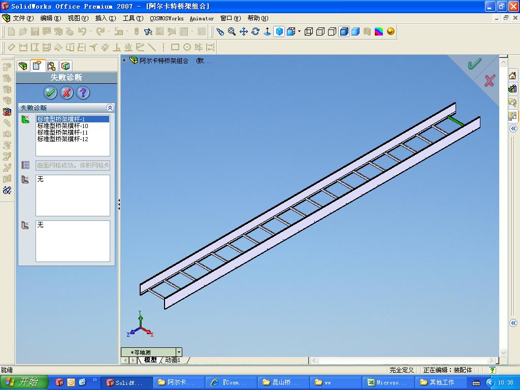

 楼主| 发表于 2009-4-10 17:32:09 | 显示全部楼层 来自: 中国广东东莞
这如何解决?
% O/ |. b* t, r( ~  w& F) e2 M* H0 ]是否要边处理?
发表于 2009-4-12 23:40:20 | 显示全部楼层 来自: 中国福建厦门
间隙问题 划分网格精度设置太高
