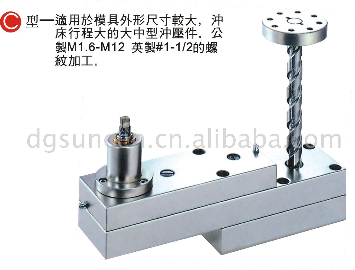

谁有“模内攻牙机”的结构图呢?最好是.dwg格式的图纸。先谢啦!
发表于 2009-4-10 16:21:52 | 显示全部楼层 来自: 中国广东深圳
模内攻牙机. H+ q# |2 c3 q" ?4 _
结构图
虎强 + 3 积极参与

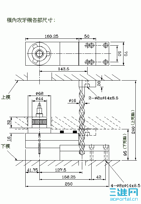

 楼主| 发表于 2009-4-12 12:57:00 | 显示全部楼层 来自: 中国福建泉州
回复 2# LIAIYAO 的帖子

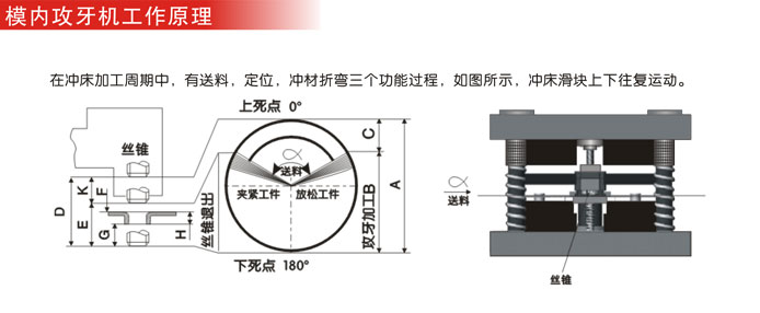

我真是笨,看了很久还是无法理解模内攻牙机的动作原理。
0 w# R6 P; o) O# ^" L9 w想请教2# LIAIYAO朋友,模内攻牙机装在冲压模具内是如何进行攻牙的;有没有cad图纸呢?

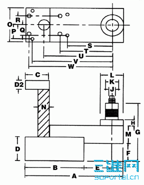

发表于 2009-4-12 14:35:52 | 显示全部楼层 来自: 中国广东深圳
6 ], }3 Q" _' h. W% X, r8 j tec1_02.jpg 5 r0 t  {% f; H& Q9 B4 Q
' ^9 G/ L7 f5 B9 g- } tapping-FLV.rar (1.1 MB, 下载次数: 43)
虎强 + 3 积极讨论

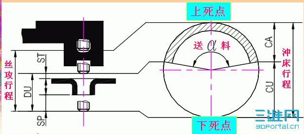

请问4# LIAIYAO:3 z4 V5 Z1 I% p  d
1.使用模内攻牙机对冲床有什么要求吗?
% j  l2 X: k$ `. i) L4 Q2.是在连续模中使用吗?! Y0 J' s; `4 q* B0 m3 Q) N3 Z
谢谢赐教。

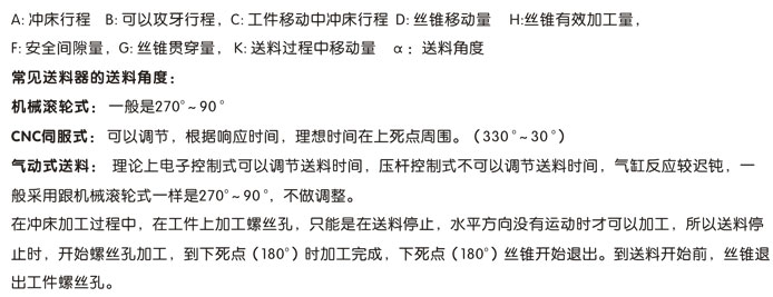

发表于 2009-4-12 22:03:09 | 显示全部楼层 来自: 中国广东深圳
可以在连续模中使用,以冲床滑块为驱动;或以电动机为驱动。
) o  s1 }; b1 h2 t* D3 A6 Y% |也可以独立在模外,以空、油压缸或电动机为驱动。
* p- s4 z3 \7 l0 Y0 d) G1 Y
# \; b: `% b2 O3 ?+ O: b  {- C模内攻牙机对冲床有行程长度的要求。5 g- K& e( O5 y; S9 d, O0 v
攻牙机与冲床行程的关系,要求:攻牙时料条须保持水平且满足有效攻牙行程Cu恒大于或等于有效攻牙深度Du/d之对应的行程. 9 k/ }+ E- j" N4 r- n
d:表示滑块每下降1mm时,丝攻的位移量
0 s- `& S/ {+ Z* b& [; c
; g* v6 }, w9 \3 P 2009-04-12_22-00-51.gif 8 S2 M; I( \1 n# r$ h/ t" J
