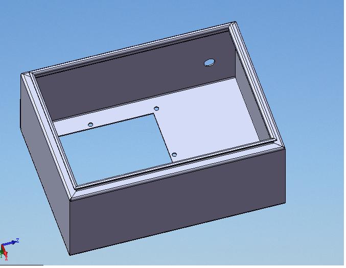

我想问一下,如果是板金件焊接箱体,焊接完成之后要求箱体的平面度达到0.5mm/平方米,同时焊接工装的制作周期要求比较短,请教个位大侠,帮帮忙想想办法!谢谢,在线等待!

不知道楼主用的多厚的板?什么样的箱子?
 楼主| 发表于 2009-4-13 09:16:14 | 显示全部楼层 来自: 中国江苏南京
板厚是1.5mm的,箱子是那种四方的箱子
发表于 2009-4-13 09:50:44 | 显示全部楼层 来自: 中国上海
有图纸吗?大概的就可以,图片形式来一分供大家参考
 楼主| 发表于 2009-4-13 15:31:59 | 显示全部楼层 来自: 中国江苏南京
这个是我用Solidworks画的立体图[localimg=387,300]1[/localimg]
