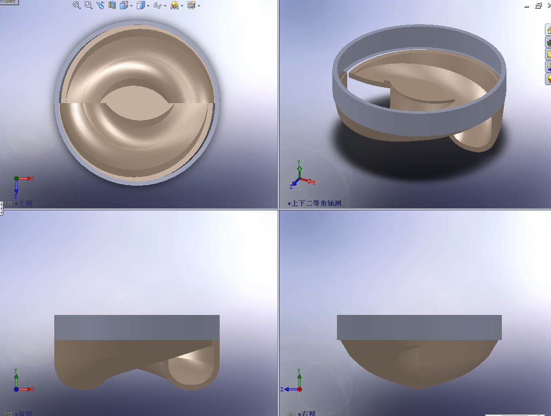

图2是我画的,有断开的口子,想画成图1的样子,怎么都不像。4 a6 l+ b. G3 j& l( ^4 O( q6 u
- b/ ^, K4 \# n; W: l- @5 r6 {7 Q$ d还望从事节能灯塑件这方面设计的人指导一下。

這頭接的是螺旋燈管吧,是的話依燈管的螺旋角度畫分開180度的雙螺旋線再掃出.

看不明白,用CAD画一下,才好帮助

文件在附件中,你帮我看看有没有什么简单的方法?

俯视应该是太极形势才好吧

可以用螺旋扫描方式再以镜像
