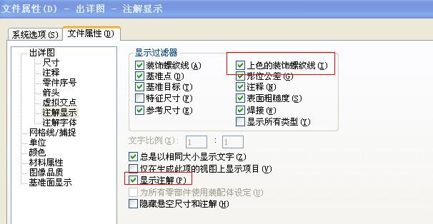

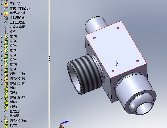

我画了一个三通,

在三通的端口,应该花螺纹的。
/ D& z# }: Q4 u* g, m0 s. }) Q  在书上说,标准螺纹是没有必要造型的,在显示表达上做了“螺纹贴图”,这种螺纹贴图成为“装饰螺纹线”。
' ?- r3 N- h# p/ g2 ^. O6 B+ z" a  我按照步骤做了,可是没有看到装饰螺纹线,这是为什么么!@!8 K7 |( L4 j. y+ r# L  k

是这样吗?楼主点工具(菜单)→选项→文件属性→注释显示,在显示注解和上色的装饰螺纹线前打勾就可以了。
 楼主| 发表于 2009-4-9 21:33:56 | 显示全部楼层 来自: 中国山东东营
回复 2# pss0902 的帖子
现在好了,谢谢你!!
