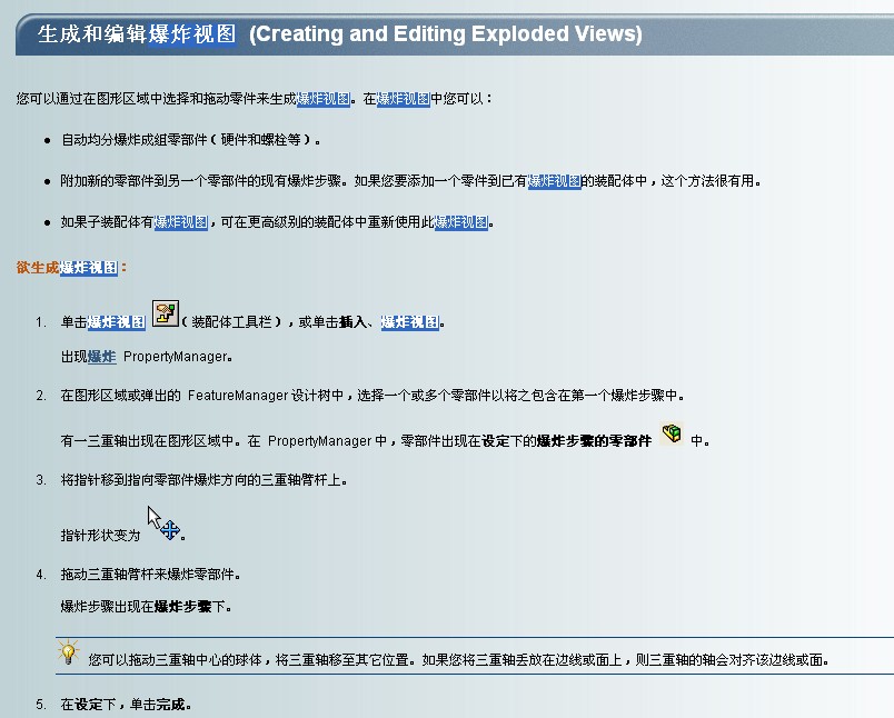

在solidworks中,怎样将转配体炸开,希望各位大师指点一下迷津。
发表于 2009-4-9 20:52:55 | 显示全部楼层 来自: 中国上海
楼主请看帮助文件生成和编辑爆炸视图 ! C5 N+ i: E6 S3 {. c" s
那里应该有你的答案。

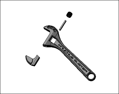

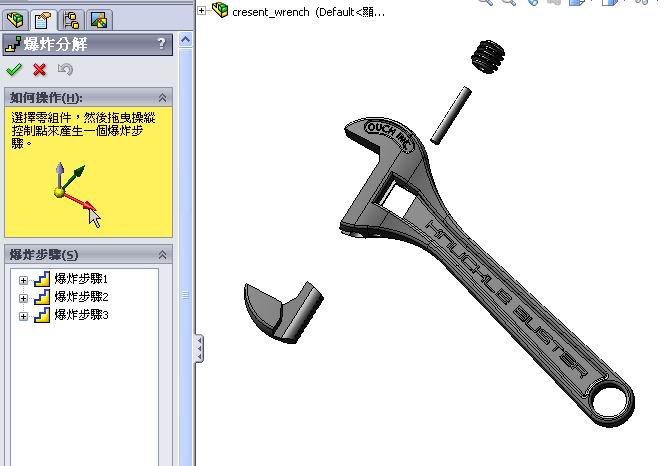

发表于 2009-4-10 09:28:00 | 显示全部楼层 来自: 中国广东惠州
操作簡易如圖. a4 u9 ?: I5 k/ S7 I% m+ R* D) P# S
h2.jpg " w" N. R) Z# e1 x  k( e8 \
发表于 2009-4-10 09:32:33 | 显示全部楼层 来自: 中国浙江台州
很简单的,你点开爆炸命令,点到你想爆炸的零件就有个三维箭头,想往那边就点哪个方向拖就可以了。有个小诀窍,往一个方向的东西你可以一次性选中,再拖动,哈一次搞定(不过记得选下默认距离)。

我坐的爆炸图总感觉不好看/ q0 G- t0 O6 z, s* ?' P! @" |6 q
