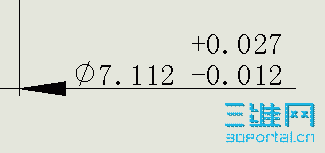

第一次用SW出工程图,碰到以下两个问题:4 M9 T+ v. h7 ?/ L% o
1)在添加“双边”公差时,公差值与原值的位置不对中,
6 W* C- }) e' ^$ h, C; u6 Q" [2)在剖视图中总出现“局部视图+比列”,想设置出简易点的显示总是设不出,2 I# S9 H/ z- k% I" S% j+ e7 O" c! ^
请大师们给以指点,能不能设置美观些,用什么方法较好

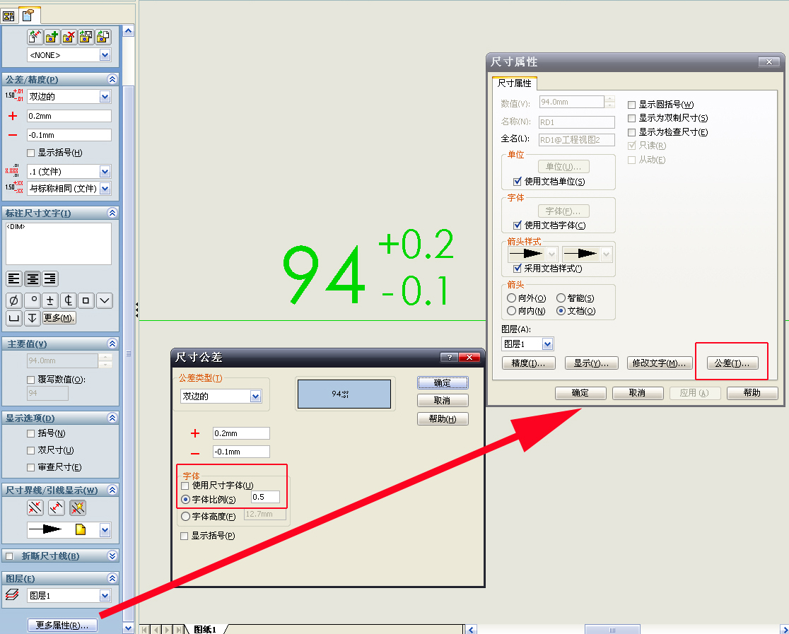

1) 08版中公差会比基本值字小一点
. j: n5 J4 o1 r1 ^. s; k! K9 ^" B2)可以把说明删除,自己手动添加一个说明

设置一下公差字体比例

感谢这位老大,长见识了,已搞定
