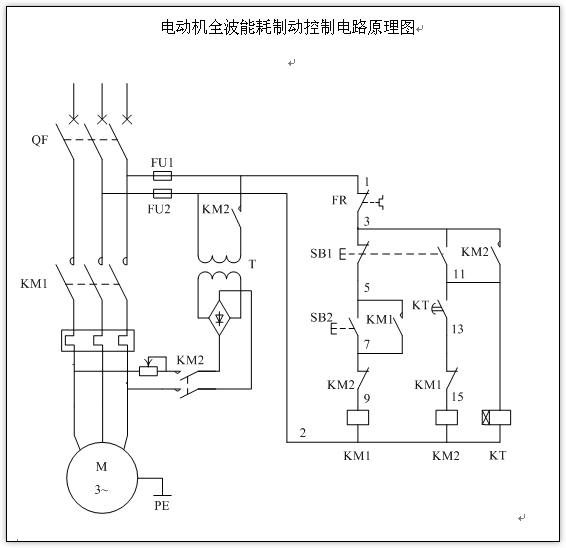

磨床上用的工作台水平移动电机(4.5KW)欲增加制动功能,可以用整流桥堆(方桥)进行直流制动吗?这样制动电流会不会太大?其它如反接制动等方式,哪一种制动方式最好呢?

发表于 2009-4-10 08:43:50 | 显示全部楼层 来自: 日本
电机制动方式有能耗制动、反接制动以及抱闸制动;感觉现在普通电机抱闸制动结构较多

如果用整流桥进行能耗制动,那制动时的电流大约有多大呢?
发表于 2009-4-12 14:00:56 | 显示全部楼层 来自: 中国上海
正如楼上所说制动方法有多种,主要看你对制动的速率有什么要求,如要立即停车那就用反接制动(但要在电机输出端装速度开关来加以控制,调整不好有反转的可能).也可用直流能耗制动就是快走丝线切割用的,它的制动相对矛和,在3楼图上的整流输出端加个电容,并将可变电阻器移至电容与整流器之间,这样电机运转时,整流器通过可变电阻器给电容充电,当电机停止供电时KM1开、KM2闭,电容通过KM2对电机放电实施制动,调整电容容量就可改变制动速度

发表于 2009-5-1 08:12:13 | 显示全部楼层 来自: 中国江苏徐州
感觉三楼的电路图很好

发表于 2009-12-15 10:21:58 | 显示全部楼层 来自: 中国福建龙岩
磨床工作台移动原设计可能并未要求定位准确.想加制动是基于加工精度或效率上考虑吧.既然如此.就不能考虑反接制动.理由有二:
; h( G& R) @9 u. I. n6 O' j     ①反接制动振动大.会影响加工精度.
: M& [/ z3 \, ]( d7 {     ②反接制动冲击力大.齿轮等机械非常容易损坏.( u. W" C+ G2 B: E
我认为最适合的办法也有二:
) M% N* b8 P) N8 D) b7 n) w     ①用能耗制动.`如3楼图所示,但具有线路稍显复杂.
5 j: s5 H% t# D8 _' K" o. Q     ②采用YEJ型电磁制动电机.但要位置许可.(安装尺寸一样,但比普通电机稍长点)

发表于 2009-12-15 21:59:05 | 显示全部楼层 来自: 中国辽宁大连
这样小的电机,用能耗制动就行,反接制动容易反过来转,不容易控制。
