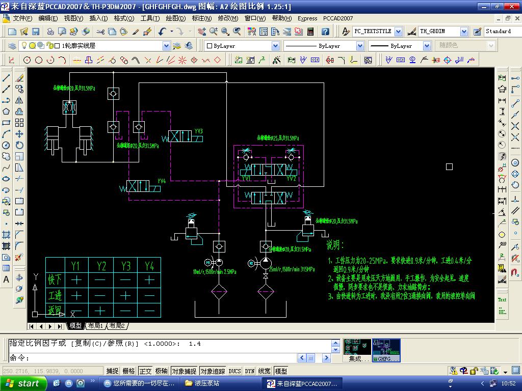

我设计了一个龙门油压机油路,上次我求助过,后来由于照顾老客户,我选的液压阀没有,又改了一个油路,不知道行不,我门老工程师说没有问题,但是我还是担心,在此求助下,希望大家提提建议,大致工艺要求这次附在图纸上了,谢谢了, I; q" G1 i) I
& t9 y5 |  C. D+ _

基本原理是没问题的,只是控制油泵可以选2-3ml/r的小泵,这样系统发热会好点,最好是也能卸荷。

动作是没有问题的,就看油缸负载多少了,负载重的话,快切换工的时候会有冲击的。

主油缸负载多少,缸径多大,负载重的话,快切换工的时候会有大冲击的。
发表于 2009-4-10 07:59:00 | 显示全部楼层 来自: 中国江苏无锡
流量才 25ml/r : p  `; Y5 j' A; R/ h, d* L; O
有必要  用这么 大 通径  吗?
9 d# @( Y1 g8 t9 z) U+ V6 o8 A还有 好象 把 问题 搞  复杂  了
( e$ I& l; w, T% Y# ^3 m/ o7 ?我觉得 能 达到 设计要求  越 简单 越  好 啊

楼主图中Y1 Y2 下面+  - 代表什么,麻烦给解释下

25泵用不到电液换向阀吧用10通径的就好了  还有 好像保压的话有点问题 被单向阀锁死 另外高压泵是什么泵 恒功率的变量泵吗 那为什么不用低压大排量 高压小排量 可以节能 还有 如果25泵不是恒功率的 可以改为恒功率的 计算下速度看看是否能实现你要求的动作用一个泵就好了

主要有几个问题:* n5 |, q5 k: `9 i9 A  O9 T( ]0 ~4 Z
1、单向最好接在溢流阀后面,以便更好保护泵,在单向阀失效时可以通过溢流阀回油,降低故障率3 ]$ U2 \( w( |* a7 P. D6 Q" G* `
2、YV3、YV4的B、T口最好连接油箱,防止单向阀控制口憋压,同时也以使小泵在闲时可以卸荷,减少耗能和系统发热量。7 S" G9 `# s. G
3、完全没有必要两个电机各带一个泵,可以一个电机带一个双联泵即可,简化安全结构也节省成本。
0 `" `: d  s. p0 s9 \4、因为各个液控阀的阀芯行程很短,所以需要的油量很少,10ML的泵有点大,如果可以最好再小点。" y4 `3 ]7 S# J5 k9 D
5、主泵排量25ML,在1500RPM电机下排量是37.5L/MIN,完全没有必要使用电磁液控阀,考滤到管路压降,可以使用10通径的电磁阀代替(最大过油量120L/MIN),省钱省力。管路应该可以用DN20足够了。

对于这个原理满足工况没问题,只不过这个原理不能保压.另外太浪费了
' a2 `% j  V. `. j* u! j9 S( c1.主换向阀换成电磁式的.
0 L4 g8 u1 b9 S9 o: K: t4 K; Z: L2.两个液单的地方换成2位2通电磁截止阀,那么整个控制油路都可以不要.
& l3 Q- E. z) D$ x$ D控制油路的电机,泵,溢流阀,2位4通换向阀2个,液控单向阀2个,单向阀1个 全部不要 换成2个电磁截止阀.这么改的话可以省几千块钱的

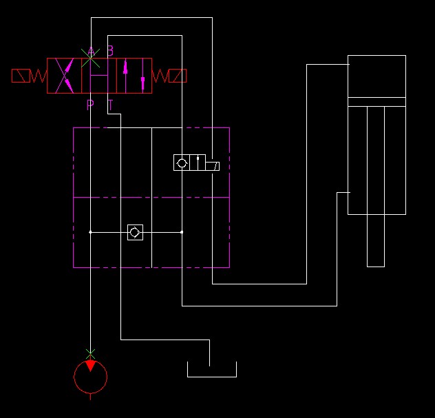

正如上面三层所说.你这个系统流量太小用的这些阀太浪费了.完全可以用10通径的阀,这样一来用1个泵就足够了.最好能介绍一下你的工况\设计要求.如果把速度控制改成这个样子,是不是系统简单多了 1.jpg
% y: {; o( E2 ~( S  i3 G6 Y这幅图只是为了表示一下差动.泵出口的单向阀、溢流阀都没画。( K+ G$ j6 @- K3 ]! _/ T" c
, G5 r2 R" D0 q; u, G+ i[ 本帖最后由 46792974 于 2009-4-14 12:48 编辑 ]
