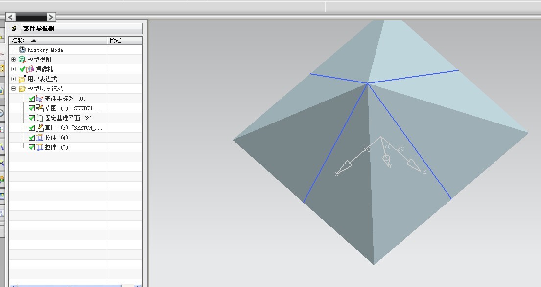

用两个四边形拉伸就可以得到个八边形,不知道是否是你要的。
发表于 2009-4-8 22:21:53 | 显示全部楼层 来自: 中国广东深圳
未命名.jpg 是不是这样的啊?

你好!~~不知道为什么我在拉伸的时候总是
4 E& j$ ]" D7 f7 D, S只能拉出立方体?
